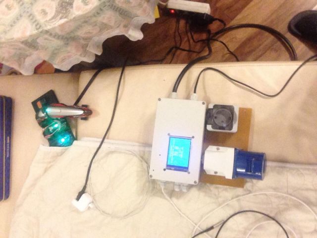

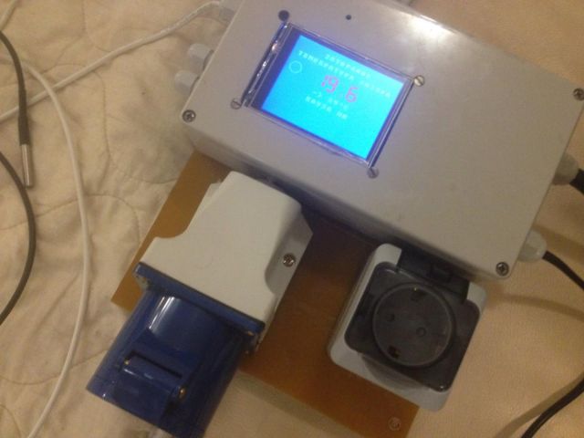

capsolo Опубликовано 19 апреля, 2017 Опубликовано 19 апреля, 2017 (изменено) Вобщем Паша технарь мне собрал все красиво, и теперь я запустился. Не могу только разобраться как сделать чтобы мешалка постоянно работала или периодически на затирке, а то она только на паузах херачит. Ну и кожффициенты ПИД надо по месту настроить. Готов варить Прикладываю файлик с базовыми рецептами, по которым варю. recipes.txt Изменено 20 апреля, 2017 пользователем capsolo 3

capsolo Опубликовано 14 мая, 2017 Опубликовано 14 мая, 2017 [member=Glog], Олег помоги. Не могу разобраться с автоматикой на меге с тачем: 1) как сделать так, чтобы на прогоне по паузам мешалка работала? 2) паузы перелетает - это надо пид параметры крутить? 3) тут ваще пц. Максимальная температура варки 93 градуса? Как ее заставить хотя бы 93 сделать - она у меня на 83 застряла и дальше не идет. По п1 мешалку подключил просто в розетку. По п2 куб в розетку воткнул и потом через другой рм как-то сварил.
