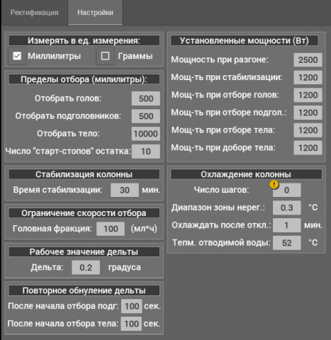

RIS77 Опубликовано 6 марта, 2024 Опубликовано 6 марта, 2024 Я понял. Тоже хорошая реализация. Только я решил уйти от радиоканала. И доступ к серверу для клиентов также возможен из любой точки мира. В моём случае - оборудование находится в подвале, WI-FI до туда не добивает. И возможно два способа подключения: 1-тянуть двухжильный RS485 в подвал; 2-установить сервер в подвале, подключить его к домашней сети по сети 220 вольт (PowerLine), а дальше через роутер домашний ноутом подключаться, как клиент к серверу SCADA, ну или из любой точки мира. Вариантов подключения может быть много. В данном проекте меня больше интересовал сам процесс полной автоматизации ректификации. Чтобы автоматика сама полностью отрабатывала весь процесс ректификации и давала о себе знать только в крайних, аварийных случаях. А вот окно настроек. Мощности при разных режимах - это так, баловство, но кому-то может и надо будет менять. 1
