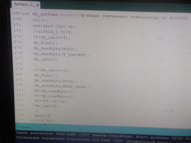

Artem90 Опубликовано 29 ноября, 2021 Опубликовано 29 ноября, 2021 ДВС, коллеги. Кто может подсказать, плаванье температуры датчика ds18b20 следствие китайского noname или кривой кода?
ser64 Опубликовано 1 декабря, 2021 Опубликовано 1 декабря, 2021 (изменено) Кривой датчик, я такие десятков 6 из разных партий выкинул, библиотека для датчика должна быть стандартная... Теперь покупаю только оригинальные -ДОРОГО Изменено 1 декабря, 2021 пользователем ser64 Автоматика для ректификации, дистилляции Сборка любой сложности "под заказчика"
Artem90 Опубликовано 1 декабря, 2021 Опубликовано 1 декабря, 2021 Да собственно без библиотеки, код по даташит. В принципе на датчик и грешил.

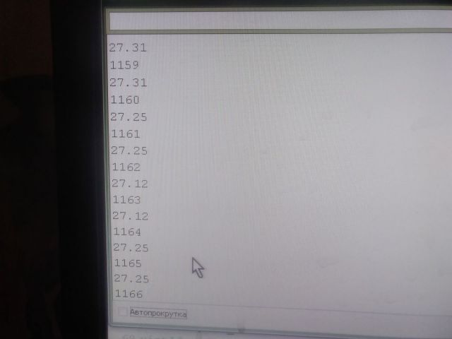

leon013 Опубликовано 2 декабря, 2021 Опубликовано 2 декабря, 2021 да я смотрю вы ордодоксальные перфекционисты))) чем не устроили показания 27.25 и 27.31 ? Автоматика для дистилляции и ректификации на PIC
Artem90 Опубликовано 2 декабря, 2021 Опубликовано 2 декабря, 2021 Там до 27,12 провалы. Температура плавает +- 0.125*, ложные срабатывания пстоянно
ser64 Опубликовано 2 декабря, 2021 Опубликовано 2 декабря, 2021 Бывал температурный дрейф +- 0,48° С на левых Китайских. Там похоже завозят большую партию брака и спихивают продаванам по дешевке, и месяца 3 весь Али торгует одинаковой шнягой Автоматика для ректификации, дистилляции Сборка любой сложности "под заказчика"
leon013 Опубликовано 2 декабря, 2021 Опубликовано 2 декабря, 2021 (изменено) 8 часов назад, Artem90 сказал: Там до 27,12 провалы. так это наверное датчик на столе лежит, дуновение ветра и показания поехали... разрешение датчика 0.06 поэтому изменения температуры на эту величину это не показатель. не зря же вся работа с ними сводится до точности до десятых... 4 часа назад, ser64 сказал: Бывал температурный дрейф +- 0,48° С на левых Китайских вот чего не видел ни разу, того не видел.... если уж датчику капут то он работает , но греется отщутимо ну и температура соответствующую показывает да и работа с готовыми библиотеками ардуиновскими то еще удовольствие... Изменено 2 декабря, 2021 пользователем leon013 Автоматика для дистилляции и ректификации на PIC
Artem90 Опубликовано 8 декабря, 2021 Опубликовано 8 декабря, 2021 В общем все нужно делать своими руками, ds18b20 в гильзе (китай) дрейф, 0.125, без гильзы, дрейф 0.0625. Ради интереса залил библиотеку для bmp280, так эта шляпа для вывода атм. давления в serial ест 14кб флеши, охренеть, половину.
