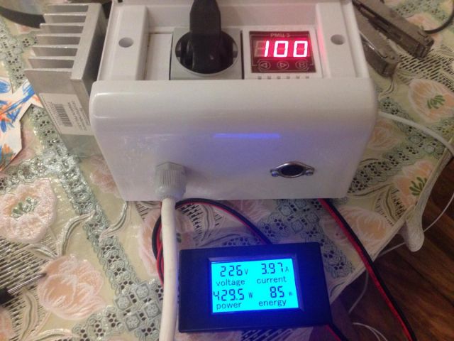

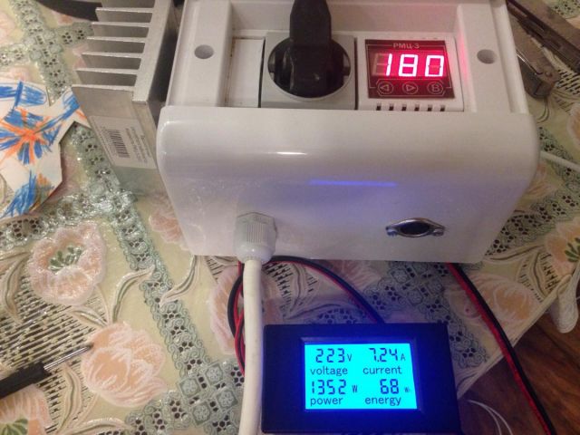

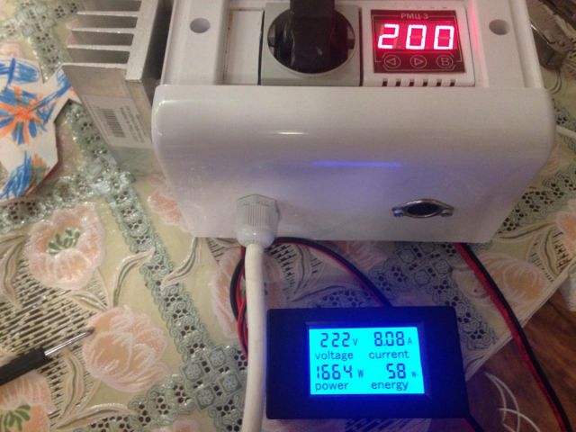

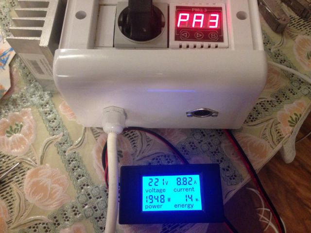

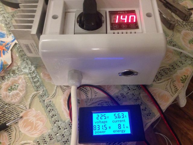

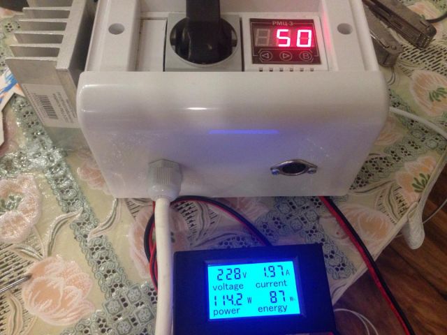

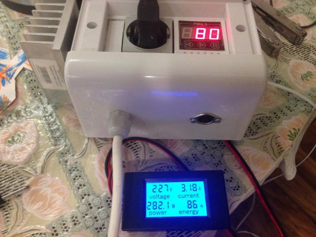

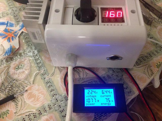

capsolo Опубликовано 2 августа, 2017 Автор Опубликовано 2 августа, 2017 (изменено) Прикручиваю безопасность и управление к РМЦ от Уссатого. Коллега до кучи передал мощномер PZEM-061. Сегодня решил для теста прогнать его с чайником. Паспортная мощность указана 2400 ватт Итог 1: все врут кроме пземы Итог 2: РМЦ вполне прилично стабилизирует мощу Пока не считал что получается. Изменено 2 августа, 2017 пользователем capsolo 1

capsolo Опубликовано 3 августа, 2017 Автор Опубликовано 3 августа, 2017 (изменено) Посчитал - а РМЦ и вправду молодец! Нужно только скорректировать напряжение на 4 вольта. Фигли, Саня Бигсон разрабатывал. Показания 200 180 160 140 100 80 50 реальное напряжение на потребителе 204,2558 184,1137 164,3258 144,3873 103,7718 84,10065 53,50949 Изменено 3 августа, 2017 пользователем capsolo
kirka Опубликовано 3 августа, 2017 Опубликовано 3 августа, 2017 Привет всем, уже писал ранее, но повторюсь здесь, купил давеча правильный измеритель rms и акуель от своего рм2, бздит аж на 10-12вольт, а я тут мучился в том году с залетами по Тниза в середине погона, пытался доработать, ничего не вышло в итоге.
Sergan Опубликовано 3 августа, 2017 Опубликовано 3 августа, 2017 (изменено) акуель от своего рм2, бздит аж на 10-12вольт, И у меня так же врет РМ 2, но на 8-10 вольт , замеряю на тэнах мультиком с функцией RMS . Изменено 3 августа, 2017 пользователем Sergan
texnar Опубликовано 3 августа, 2017 Опубликовано 3 августа, 2017 [b][member=Sergan][/b], У меня на 2 вольта ,но мне пох-ориентир давление, лишь бы стабилизация была .

alexeyT Опубликовано 4 августа, 2017 Опубликовано 4 августа, 2017 [b][member=kirka][/b],[b][member=Sergan][/b], на нагрузке меряли ? или так ?
capsolo Опубликовано 4 августа, 2017 Автор Опубликовано 4 августа, 2017 я мощу на рмц сразу в ваттах ставлю Ватты РМЦ-шные? У тебя теперь будут честные ватты 1

Sergan Опубликовано 7 августа, 2017 Опубликовано 7 августа, 2017 (изменено) на нагрузке меряли ? или так ? Конечно на нагрузке , смысл так мерить . но когда ожидаешь одного, а получаешь другое, Верю мультику и делаю поправки при перегоне . Изменено 7 августа, 2017 пользователем Sergan
capsolo Опубликовано 8 августа, 2017 Автор Опубликовано 8 августа, 2017 Вольтаж и ток надо мерять до РМ для вычисления честной мощности.
GrOV Опубликовано 8 августа, 2017 Опубликовано 8 августа, 2017 для вычисления честной мощности А не проще ток и сопротивление ТЭН.. Поскоку R ТЭН постоянно ( горяч/холод. - это пенка с дерьма..Имхо) то на 1 аналоговый канал экономнее..
capsolo Опубликовано 8 августа, 2017 Автор Опубликовано 8 августа, 2017 (изменено) [member=GrOV], проще. Эта ПЗЕМа для ленивых. Есть даже со своим экранчиком. А я использую через RS-232 в своих поделках. Тупо льет мне напругу ток и мощу в канал связи. Ну и стоит полштуки. Изменено 8 августа, 2017 пользователем capsolo
