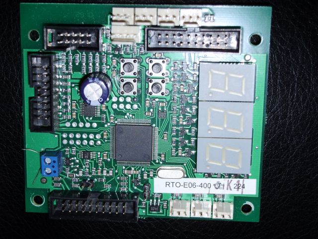

Alex66 14 Опубликовано: 26 марта 2016 (изменено) Здравствуйте.Извините, не хватает образования, вынужден обратиться к коллективному разуму форума. Прошу подсказать. Есть собранная на этом устройстве плата управления. Использовалась в автомате приготовления попкорна. Управляла работой автомата полностью. Купюроприёмник, монетоприёмник, три эл двигателя, мощный тэн, термопара и ещё много чего. Если есть спецы, подскажите, можно ли приспособить для автоматики отбором или управления РМ? Сделаю фото платы чуть позже и выложу. Datasheets » Микроконтроллеры Datasheet LPC2368FBD100 - NXP Даташит микроконтроллер 32 бит ARM7, 10/100, USB, CAN Наименование модели: LPC2368FBD100 Производитель: NXP Описание: Микроконтроллер 32 бит ARM7, 10/100, USB, CAN Скачать Data Sheet Краткое содержание документа:LPC2364/65/66/67/68Single-chip 16-bit/32-bit microcontrollers; up to 512 kB flash with ISP/IAP, Ethernet, USB 2.0, CAN, and 10-bit ADC/DACRev. 06 -- 1 February 2010 Product data sheet1. General descriptionThe LPC2364/65/66/67/68 microcontrollers are based on a 16-bit/32-bit ARM7TDMI-S CPU with real-time emulation that combines the microcontroller with up to 512 kB of embedded high-speed flash memory. A 128-bit wide memory interface and a unique accelerator architecture enable 32-bit code execution at the maximum clock rate. For critical performance in interrupt service routines and DSP algorithms, this increases performance up to 30 % over Thumb mode. For critical code size applications, the alternative 16-bit Thumb mode reduces code by more than 30 % with minimal performance penalty. The LPC2364/65/66/67/68 are ideal for multi-purpose serial communication applications. They incorporate a 10/100 Ethernet Media Access Controller (MAC), USB full speed device with 4 kB of endpoint RA Спецификации: Разрядность ядра: 32 бит Количество линий ввода/вывода: 70 Размер памяти программ: 512 Кб Размер ОЗУ: 32 Кб Тактовая частота процессора: 72 МГц Тип генератора: внешний, внутренний Количество таймеров: 4 Периферия: ADC, DAC, DMA, RTC Интерфейс: CAN, I2C, SPI, UART Количество каналов ШИМ: 6 Тип корпуса: LQFP Диапазон напряжения питания: 3 В ... 3.6 В Рабочий диапазон температрур: -40°C ... +85°C Количество выводов: 100 SVHC: No SVHC (18-Jun-2010) Тактовая частота: 72 МГц Размер памяти Flash: 512 Кб Количество логических функций: 2368 Количество входов АЦП: 6 Способ монтажа: SMD RoHS: есть Изменено 27 марта 2016 пользователем Alex66 Поделиться сообщением Ссылка на сообщение Поделиться на других сайтах
capsolo 658 Опубликовано: 26 марта 2016 Очень модный чип. Приспособить можно, только вот стоит ли результат усилий? 7к - рабочий день квалифицированного программиста микроконтроллеров. За эти деньги можно неплохую автоматику взять. Поделиться сообщением Ссылка на сообщение Поделиться на других сайтах

Alex66 14 Опубликовано: 27 марта 2016 (изменено) все параметры работы менялись 4 кнопками что в середине платы Изменено 27 марта 2016 пользователем Alex66 Поделиться сообщением Ссылка на сообщение Поделиться на других сайтах
