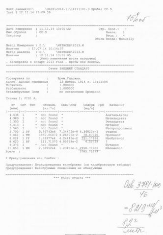

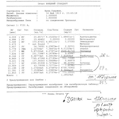

Популярный пост GrOV Опубликовано 22 марта, 2016 Автор Популярный пост Опубликовано 22 марта, 2016 (изменено) Промежуточное ( до получения образца ВОблина) резюме. на РК Грова увеличение мощности и отбора с высокой вероятностью не окажет сколько-нибудь серьезного влияния на количество сивухи в спирте Дело не в РК Грова..Дело в подходе.. Объясню: Изначально имел условия - Ограничение по времени - пятница - воскресение.. Ограничение по высоте - подвал, мах колонна - 1500 мм.. Посему искал способ сделать всё быстро и добиться чистоты спирта.. Пришёл к следующему - НБК с укреплением - скорость ~ 25 л/час по браге, Объём 180-190л на выходе - 23-25 литра крепостью ~91%...Грязный, но с пониженным содержанием кислот.. Анализ бражного дистиллята: Разбавляю до 55-60% и на эпюрацию - около 0,85 кг пара на килограмм АС Выдуваю головы.. Анализ эпюрата. Ректификация - выдуваем из эпюрата спирт - с нижним отбором и ЦП без траты времени на отбор голов: Анализ спирта.. Отбор с НУО - выводим промежуточные (этот анализ сделан ранее - ещё ДО применеия мной эпюрации - сути не меняет) Анализ хвоста Отбор подголовников(вновь образованных) параллельно с ректификацией) с ЦП - Анализ где-то на ЛС - не могу найти..Положу позже.. Всё. Вывод - главное ОБЛЕГЧИТЬ работу РК - по максимуму и провести ректификацию за доступное время... Сколько бы я ректифицировал 60 литров сырца с давлением в кубе 8 мм.рт? Уложился- бы выходные? Ответ - нет.. Но выход найден.. Методика процесса описана.. Ректификация - ОДНА(!) Каждый волен выбирать свой метод - наиболее подходящий по затратам, времени и имеющемуся оборудованию.. Изменено 22 марта, 2016 пользователем GrOV 19

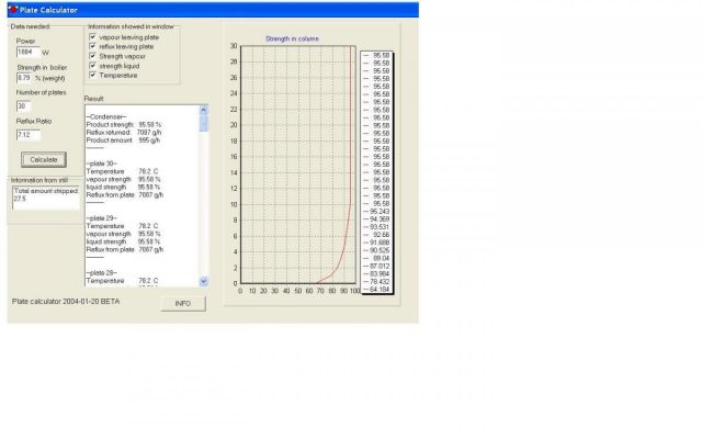

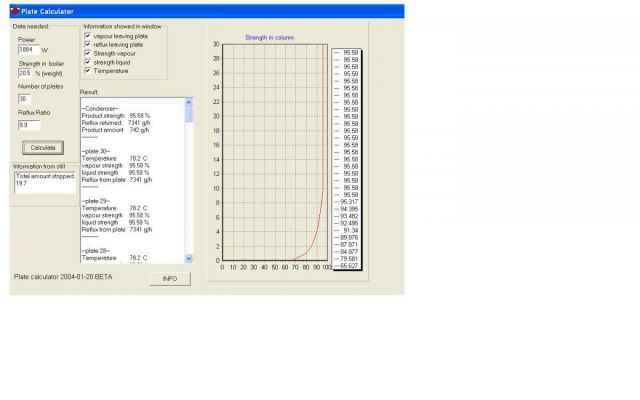

alexeyT Опубликовано 22 марта, 2016 Опубликовано 22 марта, 2016 [b][member=GrOV][/b], цифирки не очень бьются.. 1. ФЧ при 172в - около 7, т.е. в 2 раза выше расчетного 2. Т20 при 172в - ВЫШЕ, чем при 656 ватт. ОЩУТИМО. разница в давлении = 13 мм рт ст, мелочь...
GrOV Опубликовано 22 марта, 2016 Автор Опубликовано 22 марта, 2016 (изменено) т.е. в 2 раза выше расчетного Как считал? 13*0,034 = 0,44 градуса - ничего себе мелочь? Изменено 22 марта, 2016 пользователем GrOV
Амбал Опубликовано 22 марта, 2016 Опубликовано 22 марта, 2016 Исходные данные - колонна Ф 58 внутр. Длина= 125 см Количество тарелок для калькулятора ректификации 125/5.8= 21.6 Ты в расчетах используешь 35 тарелок, можно конечно и 60 поставить(в калькулятор), и делать какие то выводы, но эти выводы не правильны.
GrOV Опубликовано 22 марта, 2016 Автор Опубликовано 22 марта, 2016 (изменено) [member=Амбал], пересчитай на 21 и посмотри разницу - что изменится? Положи, если можешь, калькулятор - у меня нет такого.. Или как ты количество тарелок считаешь? Изменено 22 марта, 2016 пользователем GrOV
Амбал Опубликовано 22 марта, 2016 Опубликовано 22 марта, 2016 (изменено) Амбал, пересчитай на 21 и посмотри разницу - что изменится?На короткой РК резко ухудшается качество продукта. Калькулятор ректификации рассчитан для бинарной жидкости спирт-вода, а для примесей картинка будет другая. Поэтому не надо себя калькулятором успокаивать, он для понятия физики процесса в идеальной чистой среде состоящей из спирта и дистиллированной воды. Для того, чтобы делать перегон из спирта в спирт судя по калькулятору достаточно одной тарелки. Изменено 22 марта, 2016 пользователем Амбал

alexeyT Опубликовано 22 марта, 2016 Опубликовано 22 марта, 2016 (изменено) 1. Как считал? 1884 х 5 = 9420 9420 - 1160= 8260, 8260/1160 = 7.12 уж никак не 3.6, сорри... 2. разница при измерениях составляет , по твоему файлу, 0.5*с в т20. минус 0.44 = 0.06 для 1884 вт. Т ВЫШЕ , а по плейту - ты НИЖЕ на 2 ТТ. я ж и говорю - НЕ бьется. к слову, ФЧ при 656 ватт и отборе 300 мл у тебя вообще около 10.... вот - все в тютельку, потеряли тарелочку... как и в файле только вот ежели СПИРТУОЗНОСТЬ в кубе уровнять и ФЧ тоже - ты становишься ГЕРОЙСКИМ героем... Изменено 22 марта, 2016 пользователем alexeyT

snab Опубликовано 23 марта, 2016 Опубликовано 23 марта, 2016 (изменено) Ты хоть расшифруй - почему 1884 надо умножать на 5Олег, так понимаю, 1Квт выпаривает 5л/ч, соответственно 1.884кВт - 9420мл/чФЧ при 1.884кВт (9420-1160)/1160 =7.12 Хорошо что диаметр собственной жопы не приплели к расчёту...Некрасиво, имхо. Не ругайтесь, пжст, ибо гораздо интересней "терки" конструктивные, с выкладками, скринами, логами... Изменено 23 марта, 2016 пользователем snab 2 «Не стыдно чего-нибудь не знать, но стыдно не хотеть учиться»
