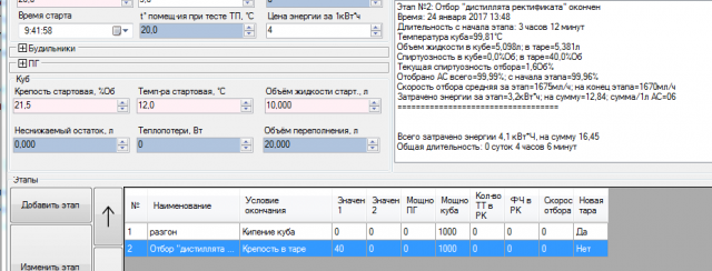

Mihalich Опубликовано 22 января, 2017 Опубликовано 22 января, 2017 (изменено) просто 1л АС и 2 л воды перегнал ПРЯМЫМ... до 50% в емкости Т.е. в кубе примерно 33% (1л спирта + 2л воды = 2,92л 33.04% спиртуозности); без отбора "голов", перегоняем до почти нуля "в струе"? Почему почти до нуля - вот что мне выдал калькулятор самогонщика: Т.е. в кубе не остается практически ничего, кроме воды. Может тут эффект в том самом процессе "слияния" молекул воды и спирта, ради которого сортировку или оставляют "отдохнуть", или греют и выдерживают некоторое время в горячем виде? Изменено 22 января, 2017 пользователем Mihalich Помогу с оборудованием для наших дел Гонщик формулы С2Н5ОН

alexeyT Опубликовано 22 января, 2017 Опубликовано 22 января, 2017 [member=Shurik], не. 1. БКП с отбором голов 2. РК 3. Прямой разбавленного..[member=Mihalich], даже хуже.. там чистая вода уже после 60% потекла... нужно просто подобрать разбавление... не все сразу... 1

jklmn Опубликовано 23 января, 2017 Опубликовано 23 января, 2017 просто 1л АС и 2 л воды перегнал ПРЯМЫМ... до 50% в емкости. Разбавил, Алексей, почему не до 40%, чтоб сразу питейный и "притертый" ???
texnar Опубликовано 23 января, 2017 Опубликовано 23 января, 2017 [b][member=jklmn][/b],Надо пропорции подбирать
breeee4 Опубликовано 23 января, 2017 Опубликовано 23 января, 2017 пропорции подбирать по моим подсчетам, 20,5%Об для прямого Можно больше, но тогда надо ждать, когда струя воды разбавит. А при 20,5%Об последняя капля спирта упадёт при достижении 40%Об в таре 2
