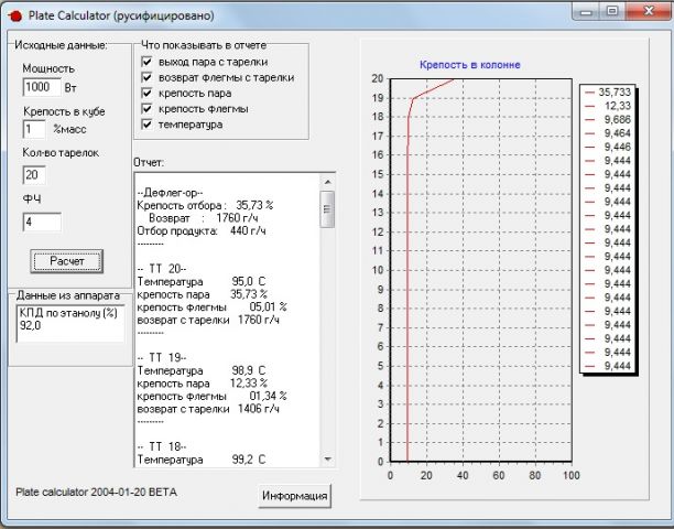

alexeyT Опубликовано 11 января, 2017 Опубликовано 11 января, 2017 (изменено) [member=Липунов], даже по ПЛЕЙТУ - нагрузка под дефом выше чуть не в 2 раза.... на 1 квт с дефа стекает 5 л АС в час а возвращается в куб - много меньше... Изменено 11 января, 2017 пользователем alexeyT
Виктрыч Опубликовано 11 января, 2017 Опубликовано 11 января, 2017 [member=alexeyT],Нарисуй распределение жидкой фазы по тарелкам допустим при 40, 10 и 1 % куба. Ну тарелок 20. Думаю интересно и наглядно получится. Диаграмму в экселе. Дорога к обеду ложка, К ночи дорог унитаз.
alexeyT Опубликовано 11 января, 2017 Опубликовано 11 января, 2017 [b][member=Виктрыч][/b], Валер, ты про ПЛЕЙТ? при работе на себя?
Виктрыч Опубликовано 11 января, 2017 Опубликовано 11 января, 2017 [member=alexeyT],Угу. Думаю что можно узкие места определить и их перемещение. При равномерной насадке. Дорога к обеду ложка, К ночи дорог унитаз.
alexeyT Опубликовано 11 января, 2017 Опубликовано 11 января, 2017 [b][member=Виктрыч][/b], Ок. займусь поутру. Если Доктор Гров ругаться не будет... :crazy: там несложно, но нудяво шопипец, поскольку плейт, зараза, в массовых% выдает... в привычные объемные - ручками приходится...плейт-иксэль-калькулятор-иксель

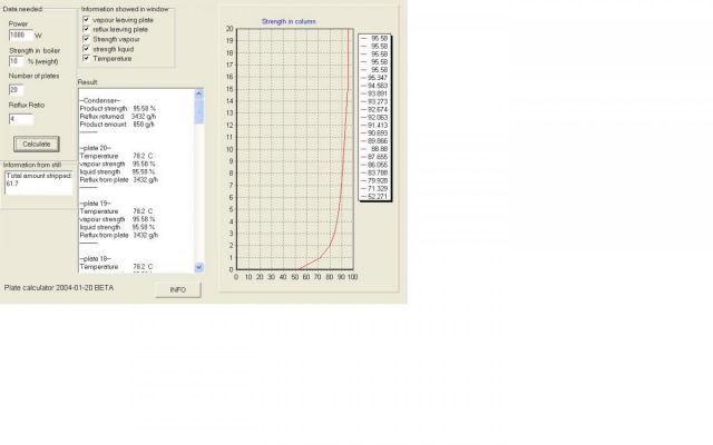

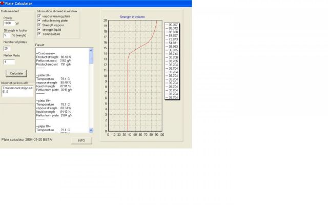

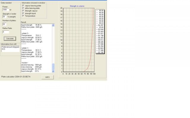

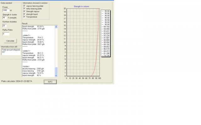

alexeyT Опубликовано 12 января, 2017 Опубликовано 12 января, 2017 (изменено) VICTr.xlsx 40% масс=47.39% об, ФЧ=4 годится? Изменено 12 января, 2017 пользователем alexeyT 3
Виктрыч Опубликовано 12 января, 2017 Опубликовано 12 января, 2017 Пасиб. Пошёл смотреть. Последнюю картинку ожидал другую. Пошёл мысли в кучу собирать в фотовом режиме. Упор был на занимаемое место на каждой тарерке. В смысле её проходимости и как следствие режима. Т е нижняя часть колонны может нехило подпакостить перед финишем если недогружена. И наоборот. В общем есть куда копать. Дорога к обеду ложка, К ночи дорог унитаз.
alexeyT Опубликовано 12 января, 2017 Опубликовано 12 января, 2017 [b][member=Виктрыч][/b], Валер. так ГОДИТСЯ или что подкорректировать надобно?? можно и графиков понастроить, для наглядности...
Виктрыч Опубликовано 12 января, 2017 Опубликовано 12 января, 2017 Да нормально все. Зрею. Всмотрелся в последнюю картинку. Фигня какая то. От куба до 13тарелки 36.6 как по госпиталю. Чет какой то сбой. Дорога к обеду ложка, К ночи дорог унитаз.
snab Опубликовано 12 января, 2017 Опубликовано 12 января, 2017 От куба до 13тарелки 36.6 а при 1% и того более. а что удивляет? фч ж неизменно 1 «Не стыдно чего-нибудь не знать, но стыдно не хотеть учиться»

Виктрыч Опубликовано 12 января, 2017 Опубликовано 12 января, 2017 Т.е хотите сказать что флегма пропала на 13 тарелке?[member=alexeyT],Спасибо. пока не нужно. Важна была форма загогулины. Точнее изменение проходимости трубы в нижней части. Дорога к обеду ложка, К ночи дорог унитаз.
Avsel75 Опубликовано 12 января, 2017 Опубликовано 12 января, 2017 (изменено) [member=GrOV], Спасибо за БлоГ, как новичку Космос просто, но на будущее очень полезно. Комменты там отключены, а спасибо сказать негде Изменено 12 января, 2017 пользователем Avsel75
alexeyT Опубликовано 12 января, 2017 Опубликовано 12 января, 2017 Т.е хотите сказать что флегма пропала на 13 тарелке? Валер. она - не пропала... просто мы ЗАБИРАЕМ с дефа больше, чем летит из куба.... ФЧ нужно поднимать. до 4.8 хотя бы... 1 1

Виктрыч Опубликовано 12 января, 2017 Опубликовано 12 января, 2017 [member=alexeyT],Вот этот то момент мне в голову не укладывается . Получается что формула уходит в минуса и плейк просто логикой подставляет первую тарелку и вытягивает её пока дебет не появится. К бабке не ходить косяк программы. 13 раз и ни разу с точностью до сотой. Дорога к обеду ложка, К ночи дорог унитаз.
alexeyT Опубликовано 12 января, 2017 Опубликовано 12 января, 2017 [b][member=Виктрыч][/b], Валер, плейт - это великолепный ПОКАЗОМЕТР. нельзя от него требовать точностей... до 4го знака если бы они были. сотые и тысячные, ты. ессно. видел бы не ПРЯМУЮ, а куски с наклоном... до места. где флегмы начинает хватать. примерно такая картина у меня бывает на отжиме НДРФ. в 20 см уже как в кубе, а под дефом - на 1-2 градуса дернулась... верхняя часть трубы стала укрепляющей... пысы. если тебе сильно надо - могу посчитать ... но не за 5 минут....

alexeyT Опубликовано 13 января, 2017 Опубликовано 13 января, 2017 [member=Виктрыч], Валер, специально для тебя... обрати внимание на спиртуозность парОв и флегмы ... пока % не увеличится., ТТ практически НЕ работает. вот и вся загадка.... стекает с верхней столько же, сколько и на ней самОй.... [attachment=20975:Vict-5-10.JPG]
