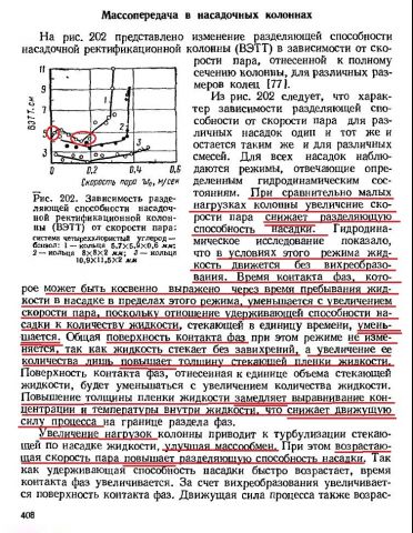

Популярный пост GrOV Опубликовано 11 января, 2017 Автор Популярный пост Опубликовано 11 января, 2017 (изменено) Аквалюб сказал: Но главная разница - кубовое давление, в 3 раза. То есть - скорость пара сильно разная Валера - не факт совсем...Скорость пара - это функция от мощности и нагрузки..На давление нельзя ориентироваться..От слова совсем.. Смотри - нагрузка - это количество вещества запертого в колонну для МО.. То есть нагрузка - это пар+ флегма, находящиеся в данный момент в колонне.. Подведя какую-то мощность в куб - ты выпариваешь какое-то количество пара в секунду в колонну.. Это пар, попав в дефлегматор в виде флегмы струячит вниз.. Что при этом происходит? ... Смотри - при малых мощностях флегма обволакивает насадку слоем какой-то толщины - десятые доли миллиметра.. Скорость пара - практически остаётся прежней..Сопротивление пару такой слой плёнки флегмы практически не оказывает... Возьмём цитату из Кафарова: Особенно значимые слова подчёркнуты дважды.. Переводим цитату на наши условия и на наш спор с Сержем1.. Почему головы у него концентрированее и в какой момент ректификации это плюс, а в какой минус? Достигнув "оптимальной" по Сержу скорости пара - он начинает отбирать головы.. Что значит - оптимальной? - это такая толщина плёнки флегмы на насадке(а значит и её общее количество в колонне), которая НЕ ПРЕПЯТСТВУЕТ проходу легкокипящей примеси(по отношению к спирту) в дефлегматор, но уже обеспечивает небходимую степень ТМО.. Иначе говоря - в верхней части колонны не создаётся достаточного объёма высокоспиртуозной флегмы, которая задерживает в себе головы, но при этом нижекипящие ещё практически не лезут в колонну из-за высокой крепости кубовой навалки и достаточно высокой спиртуозности на нижних тарелках... Примесь будет доходить до дефлегматора лишь в том случае - если её концентрация в флегме будет ДОСТАТОЧНА, чтоб перейти на вышележащую тарелку..Иначе - она будет удерживаться во флегме.. Чем тоьше плёнка флегмы, чем меньше её обьём - тем быстрее будут доходить головы до дефлегматора, тем концентрированее они будут. В этом легко убедиться - работая или на коротких колоннах,или на рыхлой насадке(мочалки например, или как у Сержа -галька), или на пониженной мощности.. На этом плюсы заканчиваются.. Почему? Давай разбираться.. Потому что такой режим работы эквивалентен работе колонны с недостаточной разделительной способностью по отношению спирт/промежуточные/хвост и с высокой головы/спирт..Да, спирт - как примесь - задерживается ниже дефа - но только пока голов МНОГО... Если чуть-чуть повысить мощность - то станет ещё хуже..Толщина слоя флегмы увеличится ,а поверхность контакта фаз - уменьшится.. То есть разделительная способность станет ещё меньше.. Но головы-то уже большей частью отошли.. В верхней части колонны концентрация спирта нарастает, а концентрация головной примеси - падает , что приводит к уменьшению Кр примеси..( Кр также зависит и от концентрации - не правда ли? ) Поэтому Серж и отводит 30% ас в виде подголовников - ждёт пока спирт станет нормальным.. Едем дальше.. Высокоспиртуозная флегма в колонне ПРЕПЯТСТВУЕТ исходу голов, но она так же препятствует и подниманию вверх по насадке промежуточных и хвостов.. Там картина такая-же.. пока на нижних тарелках колонны концентрация промежуточных не достигнет границы что флегма её не сможет удержать - они не пойдут вверх..Чем больше флегмы в колонне - тем позднее промежуточные доберутся до отбора.. В случае как у Алкобрата - из-за МАЛОГО количества флегмы в колонне, обусловленного малой мощностью куба и, как следствие - малой скоростью пара, промежуточные беспрепятственно добираются до отбора уже к 93С кубовым.. Вот и всё становится на свои места..В методике Сержа - эффективно отводятся головы, но очень не эффективно задерживаются промежуточные и хвосты.. А диапазон отбора приемлемого спирта - мало того, что узок, так ещё и требует значитедьных временных затрат... Если глянуть на график у Кафарова - от работает в самой левой его части.. Возникает мысль - а что, если головы отобрать на низкой мощности, а потом увеличить - для отбора тела? Давай разбираться.. Наверное можно найти удовлетворительное решение и в такой ситуации - но чего ждать? Пока мы отбирали головы - часть промежуточных уже просочилась в колонну.. При увеличении мощности количество пара увеличится, возрастёт его скорость, начнёт возрастать количество флегмы и нагрузка в колонне.. Пару надо время - чтоб добраться до дефлегматора и спуститься вниз.. Иначе - процессу ректификации - надо пройти среднюю - самую неблагоприятную часть графика у Кафарова.. Все примеси ринутся вверх и размажутся по нижним тарелкам насадки.. А граница высокоспиртуозной флегмы - опустится ближе к низу колонны.. Если это будет длительный и монотонный процесс, то возможно низкая скорость опускания высокоспиртуозной флегмы и успеет отжать все попавшие в насадку примеси вниз - к кубу.. А если часть примесей, уже сидящих в колонне - не упспеют спуститься и граница высокой спиртуозности их обгонит - они попадут в зону, где изменят свой Кр.. Иначе - потеряют ориентацию - куда лететь - если и вверху и внизу одинаковая спиртуозность.. Так и будут шарахаться по трубе подгаживая отбор - пока все не уйдут с обороткой, ну или с отбором ... Подобный эффект, кстати, характерен для непостоянства нагрева, изменения температуры и напора охлаждающей воды, всяческих продувок, старт-стопу и большими паузами ШИМа при отборе.. Колонна не терпит дёрганий.. Всё должно быть максимально монотонно.. Какие выводы можно сделать? - Надо либо следовать практике Алкобрата и не дёргаться, а большой процент оборотки и длительное время ректификации принять как должную плату за нормальный спирт.. Либо - потратить время и ресурсы - подготовить ректифицируемый СС предварительно - доведя его до состояния когда колонна сравнительно ненапряжно и сравнительно быстро сможет его обработать,даже не обладая сверхкачествами - просто работая правее по графику Кафарова.. Выбор всегда за пользователем.. Изменено 12 января, 2017 пользователем GrOV 30

alexeyT Опубликовано 11 января, 2017 Опубликовано 11 января, 2017 (изменено) [member=GrOV], Осталось только зону ДО оптимума отбора ЭАФ разжевать.... где крепость выше напомню 1250 ватт = 96.6% 1550 ватт = 95% 2050 ватт = 96.7% Изменено 11 января, 2017 пользователем alexeyT
GrOV Опубликовано 11 января, 2017 Автор Опубликовано 11 января, 2017 (изменено) alexeyT сказал: разжевать. Хороший вопрос.. Подумаю.. Возможно это связано с незахлёбыванием колонн при старте - и длительным (часы) временем приходом колонны в равновесие предшествующим отбору головных по "лабораторной" классике.. При предварительном захлёбывании - возможно такого "дрейфа" температуры не будет.. Изменено 11 января, 2017 пользователем GrOV

GrOV Опубликовано 11 января, 2017 Автор Опубликовано 11 января, 2017 (изменено) Аквалюб сказал: Добавляем покапельно в верх колонны воду и размываем- усиливаем границу КРЕКТа ? не уверен в действенности такого приёма при ректификации.. При эпюрации, да зерновых - само напрашивается.. alexeyT сказал: самое спорное утверждение.... Это в случае, если с малой мощности уходить на повышение..Без остановки процесса.. Опять же ИМХО.. Изменено 11 января, 2017 пользователем GrOV
alexeyT Опубликовано 11 января, 2017 Опубликовано 11 января, 2017 GrOV сказал: если с малой мощности уходить на повышение..Без остановки процесса.. Олег, ты бы на графике тогда подчеркнул , стрелочкой чтоль... а то будет ,как обычно... смотрим в книгу - видим...
