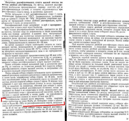

Алкобрат Опубликовано 10 января, 2017 Опубликовано 10 января, 2017 (изменено) [member=texnar], верхний предел зависит от жадности , но не выше 97 % [attachment=20801:руководство по ректификации Цыганков.jpg] в моих экспериментах и расчётах тот же результат. это я как бы примазываюсь к столпам))) [attachment=20802:флегмовое число.JPG] Изменено 10 января, 2017 пользователем Алкобрат

alexeyT Опубликовано 11 января, 2017 Опубликовано 11 января, 2017 [b][member=Пчёл][/b], ну так и двигайся в сторону методик Грова. Спиртом они с Сержем обменивались - вроде бы взаимно признали примерно одинаковое качество только производительность на ректе у Грова раза эдак в 4 повыше будет.... и без мистификаций из Цыганкова... где на скане 96.2% указана , исходя из РАСХОДА пАра для тарельчатой РК,.. а отнюдь не из параметров КАЧЕСТВА. можешь глянуть - при 95.5% и 96.5% разница в 2(!) раза. Для промышленности - это ОСНОВНОЙ экономический критерий, влияющий на себестоимость продукции. на съэкономленные деньги можно и углевать, и еще одну чистовую перегонку высокоспиртуозки замутить...
