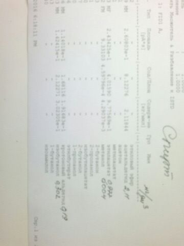

ВОблин Опубликовано 28 апреля, 2016 Опубликовано 28 апреля, 2016 (изменено) С телефона все делаю не удобно... Вообщем вот что получилось у мну... Вечер перестаёт быть томным... Изменено 28 апреля, 2016 пользователем ВОблин

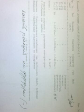

Амбал Опубликовано 28 апреля, 2016 Опубликовано 28 апреля, 2016 (изменено) Диэтилфтолат, пластификатор полимеров, температура кипения 298-299 град. по Цельсию. Хвостовая фракция, могла попасть в продукт только из шлангов. Силикон родимый... Изменено 28 апреля, 2016 пользователем Амбал

GrOV Опубликовано 28 апреля, 2016 Автор Опубликовано 28 апреля, 2016 Блин.. Кто прочёл - напишите хоть что там.. Не видно ни фига...
alexeyT Опубликовано 28 апреля, 2016 Опубликовано 28 апреля, 2016 (изменено) [member=GrOV], я кротоничка углядел. менее 1 мг и еще одну примесь. редкую чето там ...-фталат короче - МОИ 4 л !!! (с Хлопчиками, ессно....) а ЭАФ и сивухи практически НЕТУ. если ГОСТ брать за основу ЧиТД ПыСЫ. убедительная ПРОСЬБА - людей, не имеющих опыта получения ГХ , не комментировать и советов не давать Изменено 28 апреля, 2016 пользователем alexeyT 1
Амбал Опубликовано 28 апреля, 2016 Опубликовано 28 апреля, 2016 ацетальдегид- 2,11 мг/дм3, этилацетат- 0,977, метанол-0,004, кротоновый альдегид-0,19, изобутанол-0,302, Диэтилфтолат-0,45, Фурфурол- отсутствует. 2
Амбал Опубликовано 28 апреля, 2016 Опубликовано 28 апреля, 2016 Все приведенные с цифрами перечислил.(где ручкой дописаны концентрации).
МАРТ Опубликовано 28 апреля, 2016 Опубликовано 28 апреля, 2016 (изменено) [member=Амбал],Изиков нет ?Диэтилфтолат-0,45,-это пластик,-бутылка ,, метанол почти в норме ,ацетат альдегид то ж ,, Изменено 28 апреля, 2016 пользователем МАРТ
alexeyT Опубликовано 28 апреля, 2016 Опубликовано 28 апреля, 2016 Диэтилфтолат-0,45,-это пластик, 100% да и ЭА тоже оттуда же может нарисоваться...
