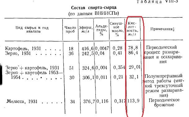

GrOV Опубликовано 28 апреля, 2016 Автор Опубликовано 28 апреля, 2016 (изменено) причина вновь образованных ? Антон уже поднимал вопрос - похоже таки органические кислоты.. Как версия - укрепление до 94 не выгоняет ВСЮ кислоту из ТЯЖЁЛОЙ браги.. У Стабникова есть табличка: В которой наивысшая кислотность у мелассного На втором месте - зерновой.. вторую таблицу - из остродефектного - я уже приводил выше... Кроме того - очевидно - отработанная методика по сахарному требует корректив при использовании по зерну.. И уже понятно каких.. Одна из вероятных причин - нижний отбор из царги укрепления ЭК.. В предидущей версии ЭКФ51 - он у меня был..А в новой Ф60 - поленился делать.. Вполне вероятно , что повлияло... Изменено 28 апреля, 2016 пользователем GrOV 1

GrOV Опубликовано 28 апреля, 2016 Автор Опубликовано 28 апреля, 2016 Вот эти две главы особенно загадочные. Я что подумал... У меня царга укрепления для НБК и ЭК - одна... То есть меняю только нижнюю - истощающую царгу..Верхнюю просто переставляю - с одной колонны на вторую... Может бяка в насадке ЦУ накопилась - когда сырец укреплял... А когда эпюрировать начал - оно в эпюрат и попёрло... Надо бы вторую ЦУ сделать - чтоб все колонны полные были.. Но ведь на сахаре - не проявлялось так..
capsolo Опубликовано 28 апреля, 2016 Опубликовано 28 апреля, 2016 (изменено) Я что подумал... ГХ не может дать ответ на содержание летучих кислот (или все-таки может,?). Я не встречал гх с содержанием кислоты. Классики пишут, что повышенное образование кислот связано с заражением на стадии брожения. Что-то я сахарных не видел зараженных (пленочных дикарей только встречал), а вот зерновые особенно по хосу - подкисленные сильно. Что-то могло теоретически вверх пойти, вместо того, чтобы отвалиться вниз. примеси_10-20.pdf Изменено 28 апреля, 2016 пользователем capsolo
