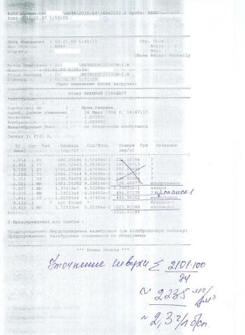

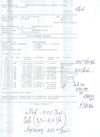

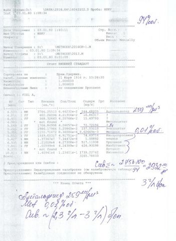

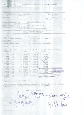

GrOV Опубликовано 27 апреля, 2016 Автор Опубликовано 27 апреля, 2016 (изменено) Александр Петрович - спасибо большущее!! Для "пущей верности" лаборатория делала 2 анализа на каждый продукт , кроме спирта... По порядку: Это исходный сырец Воблина Способ 1: Способ 2: После этого СС был отогнан и укреплён на НБК (как брага) ТЭН : 6.0 кВт, РМ2 -160-165в, подача около 7,0-8,0 л/ч (пробовал по разному - смотрел на температуры) Анализ 1: Анализ 2: Вставьте кто-нить слово... Чтоб в следующий пост постить дале... Изменено 27 апреля, 2016 пользователем GrOV 6

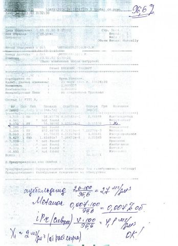

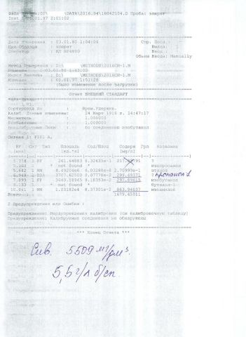

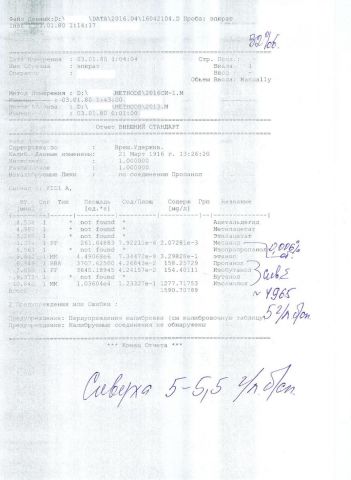

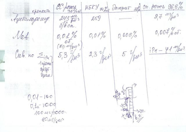

GrOV Опубликовано 27 апреля, 2016 Автор Опубликовано 27 апреля, 2016 Едем дальше... Потом то, что получилось на НБК с укреплением было разбавлено до ~ 60-65%об (скока свободного места в канистре было) и проэпюрировано с подачей пара около 1 кг на 1 кг АС: Метод 1: Метод 2: (результаты пока не обсуждаем - имейте терпение - всё напишем после...) И из этого эпюрата отректифицирован спирт.. Анализ: Ну и сводная таблица: Всё.. Обсуждаем... 3

GrOV Опубликовано 27 апреля, 2016 Автор Опубликовано 27 апреля, 2016 (изменено) Своё предварительное резюме: Если ещё раз буду делать Воблинский сырец ( не дай Бог ) , то уже начинаю понимать в каком направлении двигаться... Поправку на сырьё (типа ржи) - делать необходимо..Чистота - думаю - вполне ДОСЯГАЕМА.. Кстати - ни Петрович, ни лаборатория - ни по анализу, ни органолептически (Петрович заставил) НЕ УЧУЯЛИ фурфурола и ржи.(субъективно).. Самооценка - на удовлетворительно/хорошо... Не скромничаю - нипался вдоволь.. Комменты:? Изменено 27 апреля, 2016 пользователем GrOV 1
ВОблин Опубликовано 27 апреля, 2016 Опубликовано 27 апреля, 2016 х-1 от растительного сырья- фурфурол, наверняка.
GrOV Опубликовано 27 апреля, 2016 Автор Опубликовано 27 апреля, 2016 (изменено) х-1 от растительного сырья В головах??? Эта часть таблицы - головы, эфиры... Изменено 27 апреля, 2016 пользователем GrOV
ВОблин Опубликовано 27 апреля, 2016 Опубликовано 27 апреля, 2016 (изменено) почему написано "от растительного сырья"? кстати, я выиграл ... 2-пропанол! Изменено 27 апреля, 2016 пользователем ВОблин
GrOV Опубликовано 27 апреля, 2016 Автор Опубликовано 27 апреля, 2016 почему написано "от растительного сырья"? Так ведь не из кирпичей гнал-то... Вопрос - почему в эпюрате сивухи стока стало... Мысли есть?
ВОблин Опубликовано 27 апреля, 2016 Опубликовано 27 апреля, 2016 (изменено) Мысли есть? "нормальная" работа анализатора... у мну в лаборатории то же такое постоянно случается. Так ведь не из кирпичей гнал-то... это важно. есть маркеры растительные , фурфурол- один из них. Изменено 27 апреля, 2016 пользователем ВОблин
GrOV Опубликовано 27 апреля, 2016 Автор Опубликовано 27 апреля, 2016 постоянно случается. Поясни, пожалуйста... Петровича поспрошать-ба...Он у нас: МАТЁРЫЙ..
ВОблин Опубликовано 27 апреля, 2016 Опубликовано 27 апреля, 2016 я думаю это косяки оборудования(если конечно лаборант что не напутал) в лаборатории ... например там где я делаю, стоит 2 аппарата , каждый выдает немного разный результат, и плюс если делать несколько раз один и тот же образец , то отклонения тоже существенные. что с нее возьмешь, железка ведь!
Амбал Опубликовано 27 апреля, 2016 Опубликовано 27 апреля, 2016 Альдегидов много, в требование на Альфа, Люкс, Экстра не попадаем немного. Головы потщательней надо отбирать.
capsolo Опубликовано 27 апреля, 2016 Опубликовано 27 апреля, 2016 (изменено) Ну вот просрал. Головы четко отрубаются с эфирами. Олег респект! Хочется про отрубание голов и эфиров почитать по твоей методике. Ну и соду-таки буду сыпать что бы кто ни говорил. Новообразования при ректе. Ниочем, конечно, но нашлись. Изменено 27 апреля, 2016 пользователем capsolo
GrOV Опубликовано 27 апреля, 2016 Автор Опубликовано 27 апреля, 2016 2-пропанол и фурфурол... Есть ещё один хвост но я забыл его название Валер...А ты случаем праллельно анализ у себя не делал?Сравнить бы..
ВОблин Опубликовано 27 апреля, 2016 Опубликовано 27 апреля, 2016 (изменено) нет не делал. честно сказать сижу и думаю об этом же, но не удобно как- то под сомнение ставить работу людей. Изменено 27 апреля, 2016 пользователем ВОблин
GrOV Опубликовано 27 апреля, 2016 Автор Опубликовано 27 апреля, 2016 (изменено) Альдегидов много,Согласен..Но могло натянуть при пропадании эл.питания.. Не напомнишь - скока там по ГОСТ? нет не делалЖаль..Не помешало-бы...Думаю - Петровичу тоже было бы интересно... Изменено 27 апреля, 2016 пользователем GrOV
ВОблин Опубликовано 27 апреля, 2016 Опубликовано 27 апреля, 2016 (изменено) да, блин , осталось только сортировка.... хотя, бутылки еще не выбросил , с них попробую слить, может пол рюмочки наберется... ща, Леха придет и разрулит нам анализ... Изменено 27 апреля, 2016 пользователем ВОблин
capsolo Опубликовано 27 апреля, 2016 Опубликовано 27 апреля, 2016 (изменено) Так то по госту альдегидов 2 мг на литр спирта экстра люкс и альфа. Изменено 27 апреля, 2016 пользователем capsolo 1
