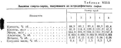

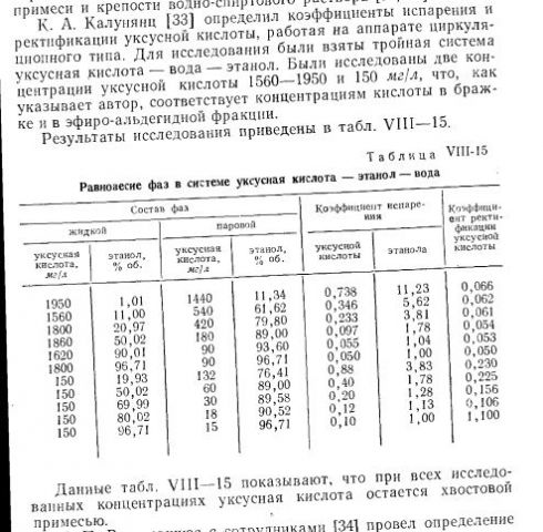

GrOV Опубликовано 26 апреля, 2016 Автор Опубликовано 26 апреля, 2016 (изменено) Прошу переправить мои показания на этилацетат Кстати Игорь одесский сёдня написал... Двудимротная голова - деф/конденсатор - по идее должон отводить бяку.. Но если кислоты в сырце было очень много, и её не удалось достаточно хорошо отсечь укреплением - то, наверное, возможно... и ещё: В последней строчке таблицы - опечатка - Кр должен быть - 0.1... Хотя кислота должна остаться в кубе - как конкретный хвост... Эфиров наплодить могла... Изменено 26 апреля, 2016 пользователем GrOV
capsolo Опубликовано 26 апреля, 2016 Опубликовано 26 апреля, 2016 (изменено) кислоты в сырце Да я по себе сужу. Мои зерновые практически всегда кислые получаются. Ну судя по анализу эпюрата ты бошки отрываешь конкретно. Мож и не проскочит. Заодно и посмотрим кто круче нос или хроматограф Не даром после хорошего ГХ на партию спирта еще человеческий контроль делают. Изменено 26 апреля, 2016 пользователем capsolo
GrOV Опубликовано 26 апреля, 2016 Автор Опубликовано 26 апреля, 2016 (изменено) [member=capsolo], Эксперимент был проведён "вслепую" - состав примесей исходного сырья - неизвестен.. Корректировки процесса вносить наугад - не имело смысла, потому и делался как для сахарного.. К своему спирту тоже не враз пришёл..Анализов с десяток делалось - спасибо Сане.. Железки трижды переделывал.. ********************************************************** но..Всё слова - жду сведений от Петровича.. Там видно будет.. Изменено 26 апреля, 2016 пользователем GrOV 2

alexeyT Опубликовано 26 апреля, 2016 Опубликовано 26 апреля, 2016 (изменено) [member=GrOV], при Кр 0.05 кислота у тебя выше 5й ТТ даже ГХ не определится... 5х10^-2 станет 3.125х10^-7 можно и 0.1 посчитать. оно даже проще... Справишься? :laugh: подвох - в ГИПОТЕЗЕ. что - нержа является катализатором - при Т =78*с происходят указанные выше реакции Изменено 26 апреля, 2016 пользователем alexeyT

GrOV Опубликовано 26 апреля, 2016 Автор Опубликовано 26 апреля, 2016 Кр 0.05 Откуда - табличку Стабникова глянь... Кроме того - она то может и не определится, а в кубе генерить этилацетат - может.. Кислота - есть, спирт - есть, температура - есть.. Вроде как все условия.. Другое дело, что эфирка в нижний отбор должна уходить.. А если недостаточно отбирал? [b][member=snab][/b], Ок..Отложу.. [b][member=alexeyT][/b], Тебе оставлять образец? 2
capsolo Опубликовано 26 апреля, 2016 Опубликовано 26 апреля, 2016 (изменено) В последней строчке таблицы - опечатка - Кр должен быть - 0.1... Олег а зачем ты саму уксусную кислоту выложил? С ней все понятно. Она никуда не денется. Ты же PH не выравнивал после отрубания голов? Или я что-то пропустил? Изменено 26 апреля, 2016 пользователем capsolo
GrOV Опубликовано 26 апреля, 2016 Автор Опубликовано 26 апреля, 2016 (изменено) зачем ты саму уксусную кислоту выложил Типа к вероятности...Потрындеть больше.. Она и в ЭАФ есть - по Стабникову.. А , поскольку хвостовая - то значит и в эпюрате не исключена.. Изменено 26 апреля, 2016 пользователем GrOV
alexeyT Опубликовано 26 апреля, 2016 Опубликовано 26 апреля, 2016 (изменено) а в кубе генерить этилацетат я про "дышащий" деф а про куб - вспомни ГХ Петровича , прямой с малой навалки.... так у него во второй части голов НЕТ. а кислота - кипит, кипит... Тебе оставлять образец? само собой... тем более - Петрович еще не отказался на майские навестить... Изменено 26 апреля, 2016 пользователем alexeyT
capsolo Опубликовано 26 апреля, 2016 Опубликовано 26 апреля, 2016 поскольку хвостовая - то значит и в эпюрате не исключена.. ну да...с браги паровозом так и тащим. А могли бы сразу загасить, коли все равно на спирт идем.

alexeyT Опубликовано 26 апреля, 2016 Опубликовано 26 апреля, 2016 [b][member=GrOV][/b], заставил призадуматься... при твоем алгоритме очистки.. маловероятно. у тебя ж НБК с укреплением. так что на эпюрацию и на РК кислот ничтожно мало должно дойти а вот ежели БЕЗ укрепления - то наверняка будут...
