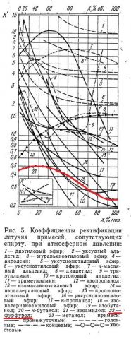

МАРТ Опубликовано 26 апреля, 2016 Опубликовано 26 апреля, 2016 [b][member=Александр956][/b], Фур фурол :laugh: 2
GrOV Опубликовано 26 апреля, 2016 Автор Опубликовано 26 апреля, 2016 (изменено) Фур фурол Думал сначала на него.. Но, имхо, маловероятно... посмотри на Кр..Подсветил красным.. Должен полностью остаться в хвостах... Я так думаю - что "ржаной след" больше самовнушение, нежели факт... Спирт нюхал..Разводил сильно тёплой водой и тоже нюхал.. Обертон какой-то может и присутствует - на грани ощущений.. Но, имхо, никак не фурфурол.. Если чем-то и отдаёт - анализ должен выявить... При наличии контрольки, конечно.. Изменено 26 апреля, 2016 пользователем GrOV

capsolo Опубликовано 26 апреля, 2016 Опубликовано 26 апреля, 2016 Хвосты у Олега не пролезут. ИМХО что-нибудь типа диацетила. Что-нибудь с коэффициентом, близким к единице на рабочих крепостях 96+
