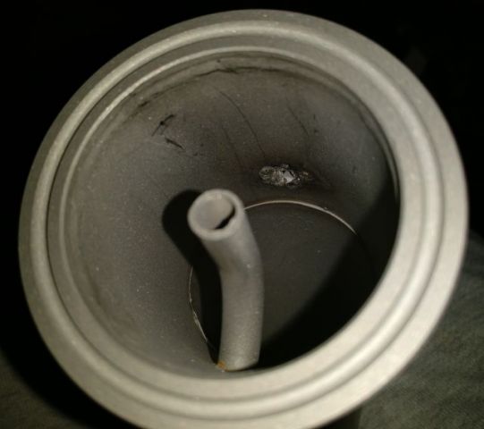

Добровар Южный поток Опубликовано 24 марта, 2017 Автор Опубликовано 24 марта, 2017 За это неплохо бы извиниться по-тихому перед клиентом, Да я бы с удовольствием извинился за заусенцы, но вы все рамки перешли и начали грубить обзывая меня дурачком, не мешало бы вам извинится. Ну а так не обессудьте что у вас аппарат с заусенцами в нутри попался, и пользуйтесь на здоровье. 1 1 тел. 89654225555 "Южный поток"

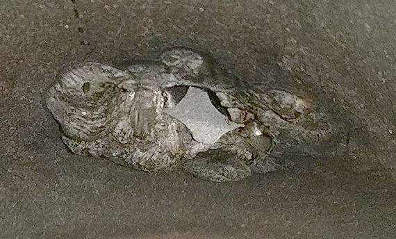

Urajan Опубликовано 24 марта, 2017 Опубликовано 24 марта, 2017 Я ничего не продаю. На фото брак производства. Вначале косяк слесаря который заусенцы не удалил, потом косяк сварщика. А уж если варит без поддува, то за это вообще без коментариев.

alexei75 Опубликовано 26 июля, 2017 Опубликовано 26 июля, 2017 (изменено) Приобрел кожухотрубный спецназ. Штуцер под термометр приварен без захода трубки внутрь. После сварки, внутри трубы образовались сильные наплывы, частично перегородив выходное отверстие, термометр не пролазил. Подумал, что ехать менять, рассверлю.. Но сверло оказалось плохого качества (энкор) сломалось внутри и не вытаскивается.. В общем отпилил ножовкой этот штуцер нафиг и рассверлил отверстие под М10. Теперь губеровский ниппель за 800р покупать.. Я думаю, что трубку под термометр стоит делать с заходом внутрь трубы. Или варить как-то аккуратней, без такой мощи, х.з. не разбираюсь.. Изменено 26 июля, 2017 пользователем alexei75
alexei75 Опубликовано 26 июля, 2017 Опубликовано 26 июля, 2017 (изменено) Езжай в Люберцы, думаю в такой мелочи не откажут. Да не, поставлю на болте с гайкой ввод. На фотке обломок сверла. С начала пятеркой прошелся, для обычного термометра стало достаточно, но черт дернул шестеркой пройтись (если трубка 6мм) и оно крякнуло, думал пассатижами расшатать изнутри, но и кончик обломился.. Сейчас уже рассверлил на 10мм, зачистил шарошкой.. Изменено 26 июля, 2017 пользователем alexei75
Добровар Южный поток Опубликовано 26 июля, 2017 Автор Опубликовано 26 июля, 2017 [b][member=alexei75][/b], Ну да если твой термометр 3.5 мм не протиснулся то конечно мой косяк не усмотрели на производстве. Отправили бы аппарат ту да где покупали за наш счет курьера и не чего страшного, так бы и за наш счет к вам вернулся к вам. А где покупали? Я думаю, что трубку под термометр стоит делать с заходом внутрь трубы. Обычно так и бывает трубка входит во внутрь заподлицо, ну а тут какой то косяк возможно отверстие не ровное и поэтому стрельнуло во внутрь. тел. 89654225555 "Южный поток"
alexei75 Опубликовано 26 июля, 2017 Опубликовано 26 июля, 2017 [member=Добровар], Покупал в магазине у проходной ДОК-13. Я имел в виду, чтобы трубка термометра не заподлицо была, а чуть торчала внутри, тогда бы металл не смог бы затечь в отверстие. Свой уже модернизировал, так что всё ок.
Optimist Опубликовано 26 июля, 2017 Опубликовано 26 июля, 2017 [b][member=alexei75][/b], я вот не пойму зачем ты после того как прошел 5, полез туда 6 мм. сверлом. Гильза же сделана под 4 мм датчик.
Добровар Южный поток Опубликовано 26 июля, 2017 Автор Опубликовано 26 июля, 2017 [b][member=alexei75][/b], И вот эта хрень что ты прикрутил стоит 800 руб? Да и к стати что за термометр у тебя, толщина жала? тел. 89654225555 "Южный поток"
