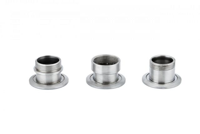

С учетом, того что, с заказом поспешил и купил оборудование на резьбе, хотелось бы видеть переходы с резьбы на кламп, в случае дальнейшей модернизации.

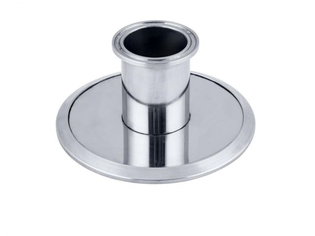

Переходники то же все есть скоро выложу.
[member=вячеслав78], деф превращает пар в жидкость и позволяет часть этой жидкости отобрать, а часть вернуть в колонну. Деф утилизирует без доохладителя три кВт нагрева, что позволяет его использовать на большинстве домашних колонн. Деф на мощностях до 2 кВт не требует доохладителя, меньше соединений. Меньше точек протечки. Чтобы ндрф и спирт получать к нему нужна царга или парочка царг, в зависимости от того что требуется получать НДРФ или спирт. Если цена и максимальная мощность устраивает - бери. Поддержку можешь получить здесь на форуме. Это лучше, чем инструкция. Изменено пользователем capsolo

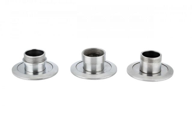

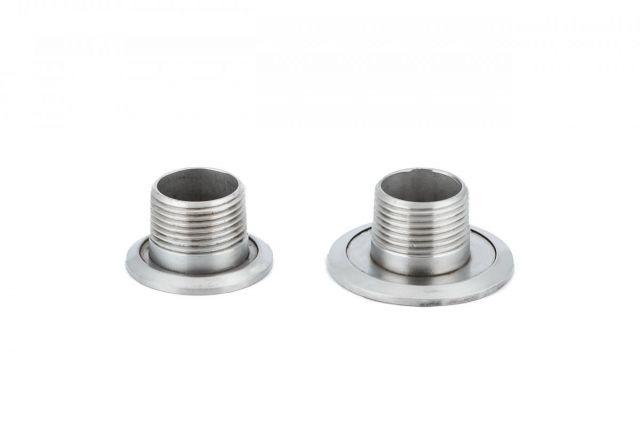

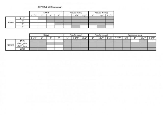

Вот покажу для общего понимания по переходникам.
Будет отдельная тема там будут цены и все переходники.
По ценам пока не спрашивайте пожалуйста так как их еще нет.
С уважением Вадим.

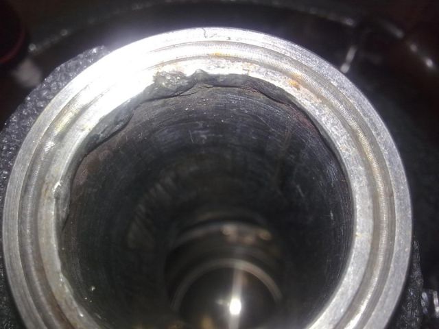

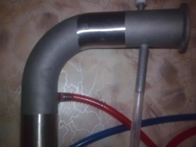

Качество исполнения оборудования — никаких заусенцев, необработанных швов, свищей, перекосов, в руки брать (и работать) приятно. Все что, должно прикручиваться — прикручивается, навинчивается и садиться как надо. Гнал на газу бак не прогорает, брага не прикипает.

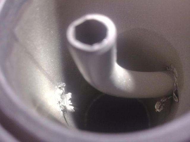

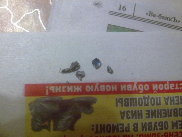

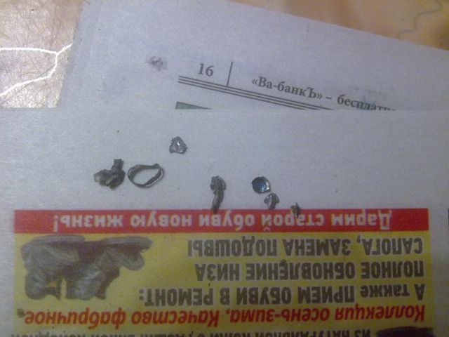

Мне одному чтоли свезло, брал сразу после нового года, что спецназ, что царги частично полированы, частично нет, не критично, но тем не менее, что на фото, что в роликах полировка полная.

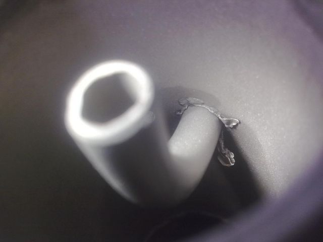

Снаружи заусенцев нет, собственно и быть не может, изнутри за то отверстия необработаны от слова совсем, стружка как висела после открытия отверстия так и осталась после вваривания штуцеров.
По сварке где-то отлично, где-то до тройки еле дотягивает.

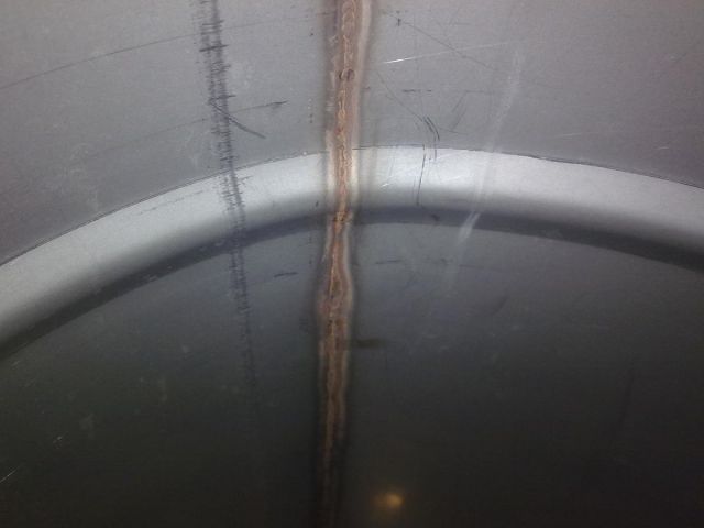

Шов в баке стал рыжим, после первого погона.
В остальном верно было подмечено.
ЧТО это действительно так? :scratchhead:  :crazy:
Поживу - увижу, доживу - узнаю, выживу - учту.
[b][member=WooW][/b],
Так бывает так как варится без под дува, то что он рыжий это не значит что ржавый.
то что есть что то в нутри на штуцере а то поделать это  окалина вылазит она что от края 200 мм тебе мешает?
И что понимать частично полирована  и частично нет?
Не стыдно такое писать?
Завтра уточню у ребят на производстве, а пока фото
на окалину фигово смахивает, но может со зрением чего у меня
примерно так
Ну если кому не стыдно такое делать и продавать, то как может быть стыдно писать?
Я не пойму что тебе не нравится? не нравится отдай обратно!!! ты посмотри на него навести педикюр ему надо. частично полировка частично пескоструйка что не так?
Есть такие технические особенности которые есть, и уйти от них нет необходимости  потому что это не мешает не чему в функции самого аппарата.
Хочешь что бы твоему аппарату  навели губки так плоти за это другую цену.
Поэтому и написал не стыдно!!!! купи другой посмотрим что там будет.
Верни аппарат рас не нравится!!!!

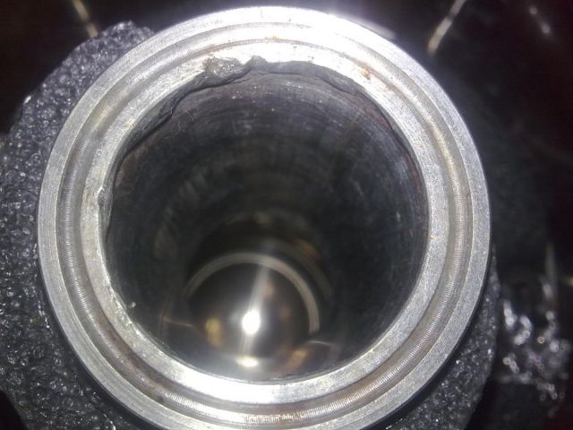

Здравствуйте. Скажу как человек немного понимающий в аргонно-дуговой сварке. Сам приобрел на днях "тот самый", и отдельную пустую царгу. Сварено хорошо! заужений сечений и критичных прожогов нет. Если проплавов не будет, получится красиво! но не надежно! Если и то и то, то ДРУГАЯ цена получится. Мне частичная шлифовка понравилась.
По замечаниям:
-Тоже заметил налет на швах. (возможно присадка низколегированная)
-Заусенцы на внутрянке. ( не критично, но и поработать  минуту машинкой , и потом продуть было бы хорошо!)
-По фланцу на фотке выше НЕГУД. Не смертельно но 2 ой сорт. Надо продавать со скидкой. Тем кто покупает с пересылкой и не может посмотреть надо внимательно комплектовать, лучше чем себе!
 Мне показалось цена-качество 4 не меньше. До 5 чуть поработать(по пятибалльной).

Как бы прижимной фланец, у которого плоскость прижима запортачена,
Не что там по большому счету не за порчено что он у вас пропускает? если нет то все норма так бывает сварщик много току дал за всеми не уследишь, не понравилось можно было бы заменить на другой.
про рыжики тактично умолчим, ибо это наверняка технические особенности.
Варится все без присадки своим телом.
Скинуть конечно можно несколько рублей, это элементарно просто надо попросить.

Ребятам озвучил, краткое резюме глобальная экономия на сварочных материалах.
