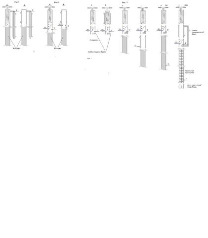

Kasperys Опубликовано 20 декабря, 2016 Опубликовано 20 декабря, 2016 (изменено) Свой дэф укоротить в половину и сделать касетный так сказать. Для дистиляции вставлять на клампе КТ, на ректификацию коротенький димрот. если деф рубашечный вопрос еще удачнее. Давно уже визуализацию рисовал (3б на рисунке) (БК/флейта 3г) Изменено 20 декабря, 2016 пользователем Kasperys
Optimist Опубликовано 20 декабря, 2016 Опубликовано 20 декабря, 2016 (изменено) 200 мм 17,5 кВт . т.е. нержовая трубка ф 8 длиной 20 мм гасит 1.25 квт не в оптимальном положении... 17,5 кВт слопал КТ длинной 200 мм, сколько в нем трубок я незнаю.[member=Kasperys],Я немного о другом. Если в деф вставлять на клампе КТ в место димрота.[attachment=19782:IMG_20161111_143021.jpg] Изменено 20 декабря, 2016 пользователем Optimist
Kasperys Опубликовано 20 декабря, 2016 Опубликовано 20 декабря, 2016 (изменено) [member=Optimist], тут скорее не вставлять, а надо 2 части: 16 см КТ + 16-18 см димрота. Чисто вставка - думаю не совсем целесообразно. Проще вертикально объединить рубашка+димрот (его можно и с пальцем сделать)- совокупная поверхность охлаждения под 1000 см2 будет при высоте 16 см. Тогда клюки в принципе не нужны ;). Изменено 20 декабря, 2016 пользователем Kasperys
