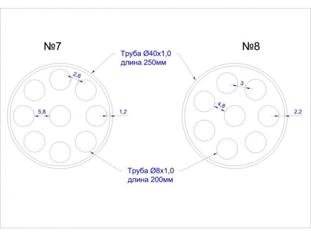

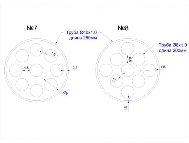

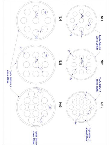

Добровар Южный поток Опубликовано 14 декабря, 2016 Автор Опубликовано 14 декабря, 2016 Раз не сделали в срок - можно было тогда и отказаться и предьявить, В том то и дела сроков не каких не было и быть не могло, сроки это мой приезд вот пожалуйста результат на лицо. Ну да он мощный наверно вот как рас собираюсь проверен на что он способен. Ну а для дома конечно будет тот же 40 Спецназ только с размерами надо определиться, да и 50 коротыш. На картинке как варианты. тел. 89654225555 "Южный поток"
Kasperys Опубликовано 14 декабря, 2016 Опубликовано 14 декабря, 2016 (изменено) такое чувство, что вариант 6 на 50 мм начинает напоминать изделия по технологии Линас Изменено 14 декабря, 2016 пользователем Kasperys
Добровар Южный поток Опубликовано 14 декабря, 2016 Автор Опубликовано 14 декабря, 2016 Вот только что закончил экспериментировать роли смонтирую завтра покажу. Ну а так в общих чертах Коротыш с холодильником 200 мм 14 трубок 8 мм каждая, выдал до 30 литров на воде. Длинный 330 мм холодильник не хватило мощности 21 кв проглотил ему бы еще 5 кв тогда точно можно будет узнать но блин места не было на баке да и не рассчитывал на такую прожорливость. [b][member=dim65][/b], твой аппарат прожора каких еще надо поискать. тел. 89654225555 "Южный поток"
