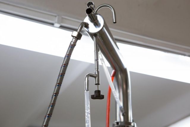

Добровар Южный поток Опубликовано 30 июня, 2016 Автор Опубликовано 30 июня, 2016 (изменено) Если я не ошибаюсь, наклон вниз первым сделал АлексейТ на сайте ХД в теме Дистиллятор, РК, БКМ и другие чудеса из меди в исполнении Gogizz. И назвал он это отрицаловом. Читай что тут написано! Коллеги, если кто-нибудь скажет, что он придумал в нашем деле что-нибудь новое- не верьте. Все что можно, уже придумано. Это вместо эпиграфа к "Спецназу". И второе, трёхметровая навитая шестёрка никогда не утилизирует 5кВт, - 3кВт максимум. Это проверено более чем на сотни аппаратов. А теперь читай тут! как обещал Деф. выполнен в плане качества безукоризненно. как и ожидалось что я поменял бы. ИМХО. по мелочи, ради юзабилити... 1. чуток угол наклона порезче, хотя бы на 1-2 см клюв ниже 2. штуцера водяные относительно оси немного сместил 3. тса вверх, а не соостно, и трубочки ф6 вполне хватит вдул 5+ квт, на воде подача 1. 100 л в час . Т*с около 10. прорыв пАра с ТСА подача 2. 180 л в час. вода на выходе 36*с, вода с писюна 35*с. НО! Т в 2-3 см от начала ТСА внутри дефа 45-50*с т.е. утилизировать данная конструкция могла бы и 5, но легкие фракции с высокой вероятностью будут сифонить, вместе со спиртом. 37-16= 21. пусть до стенок суммарно 3 мм, остается 18. слишком много... не более 8 желательно если воткнуть рассекатель, типа шампура, может и 6 кило схавать. отчет закончен фотки завтра сюда выложу спасибо за внимание Ты бы лучше проштудировал, тему потом бы задал вопросы, и высказал свое мнение. Про ректификацию я не спрашиваю, - спирт мона получать и 1200мл/час, как заявляет производитель. Если нетрудно то покажи где я сказал что 1200 мл в час а то что то запамятовал? Лёш, ну ежели 8-ка, то вполне возможно. Но я нигде не нашёл ТХ об этом спецназе. Даже Øтруб не указан. Спираль 6 мм. я смотрел на сайте добровара, там нет. Если вн.Ø 38мм, то отбор спирта 500-600мл/час. Вот Геннадий прислал. Отчёт по спецназу с трубой 38ВНД теплопотери 25%,СПН 3.5 на 3.5 135 см,насадка Липецкая,общая длинна РК 150 см подаваемая без ТП 0.868КВТ давление 10-12 подаваямая фактическая 0.65КВТ отбор голов покапельно 40-45 мл в час,переодикой около 120 мл в час по запаху.Для полных чайников 10% от АС После отбора голов 5% АС в оборотный спирт со скоростью отбора тела начальный отбор тела 400мл-450мл в час до температуры в кубе 85.8 гр=30% с температуры 85.8 до 90 гр=15% в кубе отбор 300 мл в час Остальной спирт.Меняем ёмкость и додавливаем спирт на следующии рект Давление 20 подаваемая без ТП=1.057КВТ Подаваемая 1.125КВТ уходит в медленный захлёб Думаю что на все твои вопросы ответил. С уважением Вадим. Изменено 30 июня, 2016 пользователем Добровар тел. 89654225555 "Южный поток"

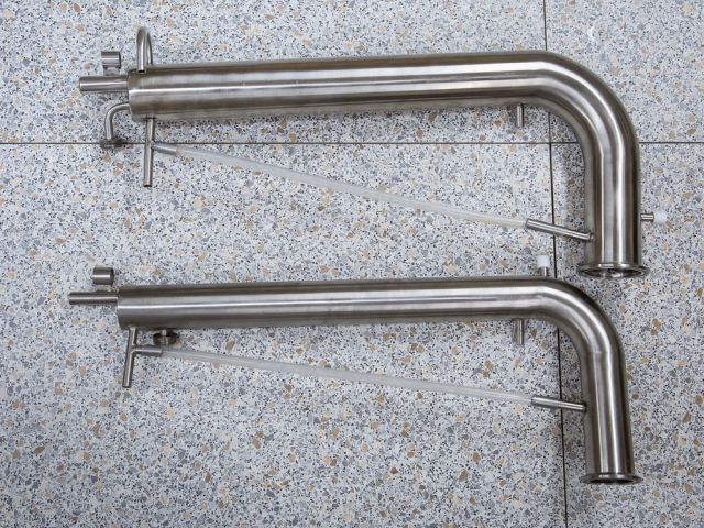

Добровар Южный поток Опубликовано 7 июля, 2016 Автор Опубликовано 7 июля, 2016 (изменено) Спецназ в новом образе. Что изменили, первое это диаметр увеличили до 50.8 мм. стенка 1.5 мм. Второе дефлегматор из трубки диаметр 8 мм мтенка 1 мм. длина 4 метра. Соединение кламп 2 дюйма, теперь можно на 50 царге работать. Атмосферный перенесли с прицела на верх в виде закорючки. И немного увеличили угол наклона. Если у кого есть желание могу дать погонять. Изменено 7 июля, 2016 пользователем Добровар тел. 89654225555 "Южный поток"
