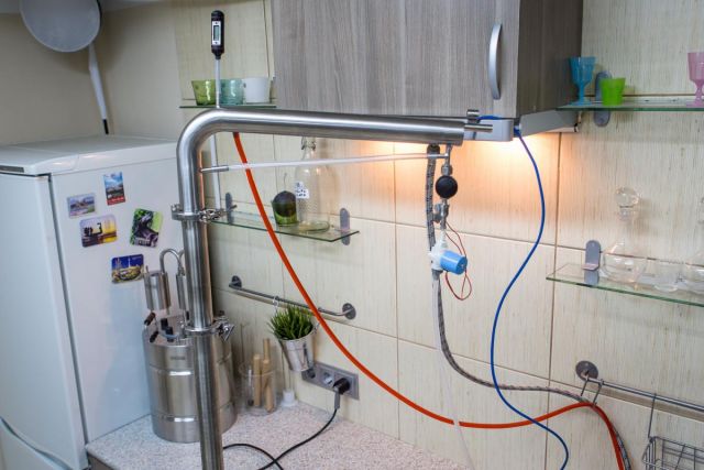

Добровар Южный поток Опубликовано 20 марта, 2016 Автор Опубликовано 20 марта, 2016 Вот вопрос к народу, если убрать отвод и соединить с за резам под градус, на что нибудь повлияет? Просто убрать отвод а остальное все оставить как есть, это существенно уменьшит себестоимость аппарата. Ели он там не к чему то зачем за него платить! а отвод стоит 500 руб. тел. 89654225555 "Южный поток"
Амбал Опубликовано 20 марта, 2016 Опубликовано 20 марта, 2016 Вот вопрос к народу, если убрать отвод и соединить с за резам под градус, на что нибудь повлияет? Просто убрать отвод а остальное все оставить как есть, это существенно уменьшит себестоимость аппарата.На русский переведи, что имел ввиду.
vodila Опубликовано 20 марта, 2016 Опубликовано 20 марта, 2016 он там не к чему Если "запилиться" под угол сможешь то конечно отвод не нужен.
kiliwin Опубликовано 20 марта, 2016 Опубликовано 20 марта, 2016 [b][member=Добровар][/b], эстетика пострадает оборудование самогонщика и пивовара силикон и утеплитель
Добровар Южный поток Опубликовано 20 марта, 2016 Автор Опубликовано 20 марта, 2016 эстетика пострадает Если только эстетика! тогда черт с ней. Я что хуже других, кому то наплевать на эстетику главное бабло срубить, видите ли эстетика мешает дешево продать, черта с два. И продают же и не плохо, все хвалят и в пример показывают. Я хотел с эстетикой продать дешевле чем кто то без эстетики, но подумав что мне это даст? да не черта только лишнего геморроя лично для меня. Я знаю что даже с эстетикой могу продать дешевле а без нее и подавно. Да возможно эстетика это отличительная черта и показатель, и это многое что значит для меня, но когда мне говорят что мой аппарат хуже, и сравнивают с аппаратом который не знаю на что похож то желание пропадает делать какую либо эстетику. Хотя не надо обращать на такие сравнения это не дружественное сравнение и тому подобное. Поясните что за 500р убираем? 500 РУБ. стоит отвод 90% Если его не применять то экономия получается в начальном этапе конструирования, а в конце итапа на розничной продаже это выйдет не 500 руб а уже 700 или более. тел. 89654225555 "Южный поток"
capsolo Опубликовано 20 марта, 2016 Опубликовано 20 марта, 2016 В смысле шов 45гр будет? Ну для серии это, конечно, не очень, мне кажется. Все же когда первый аппарат берешь хочется, чтобы все было более-менее красиво. Это через год-два коллегам все равно как выглядит - лишь бы работал как хочется. Хотя с другой стороны если жать по цене - может и верное решение. Не целоваться же с ним в самом деле. 1
Vovhu Опубликовано 20 марта, 2016 Опубликовано 20 марта, 2016 У уссатого деф четвертой серии вроде так же обрезан . Так будет не всегда ...
Optimist Опубликовано 20 марта, 2016 Опубликовано 20 марта, 2016 (изменено) http://rectify.ru/column.html Вот у ректифая как запилено и ни чего всем нравится. Изменено 20 марта, 2016 пользователем Optimist
vodila Опубликовано 20 марта, 2016 Опубликовано 20 марта, 2016 эстетика пострадает Если будет нормальный шов то ничего страшного. Кстати если отвод ставить то два шва, так один. Тоже экономия. В смысле шов 45гр будет? Там не 45, угол то отрицательный.

Kasperys Опубликовано 20 марта, 2016 Опубликовано 20 марта, 2016 А если согнуть? Деф можно и из 1 мм трубы сваять, наоборот разгрузим царгу. Да и димрот смотать можно из нержегофры 12 мм. Как раз влезет в 40.
Добровар Южный поток Опубликовано 20 марта, 2016 Автор Опубликовано 20 марта, 2016 В смысле шов 45гр будет? Ну да шов будет под градусом только не 45% а ниже. Это через год-два коллегам все равно как выглядит - лишь бы работал как хочется. Вот вот главное чтобы работал и отдавал все на что способе, а способности были прописаны, показаны, и заверены, я только за! не хочу что бы говорили что все завышено, а на самом деле просто фуфло. Поэтому готов дать аппарат на растерзание любому кто в состоянии выполнить на нем все заложенные задачи, то есть провести тест во всех режимах и получить независимую оценку. Друзья мы то сами в состоянии его всего вдоль и поперек протестировать но я хочу что бы народ его поюзал. Так-то тоже денег стОит... Мушка атмосферник понятно вещь неизбежная, а сверху прицел на ней это копейки. Так берет можно сверху одеть, тельняшку... Идея интересная, и даже нужная, вот только придать вид тельняшки это вопрос как? тел. 89654225555 "Южный поток"
