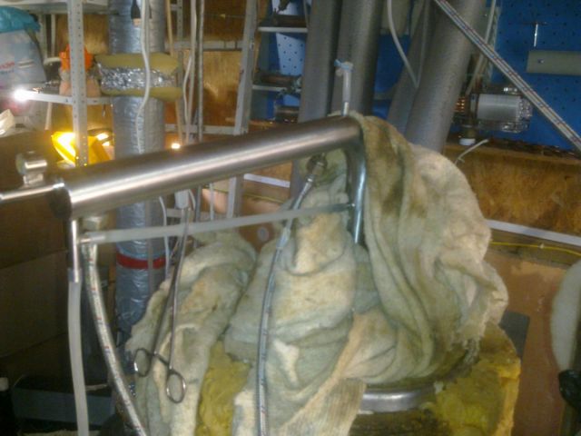

Обещанные вчера фотки

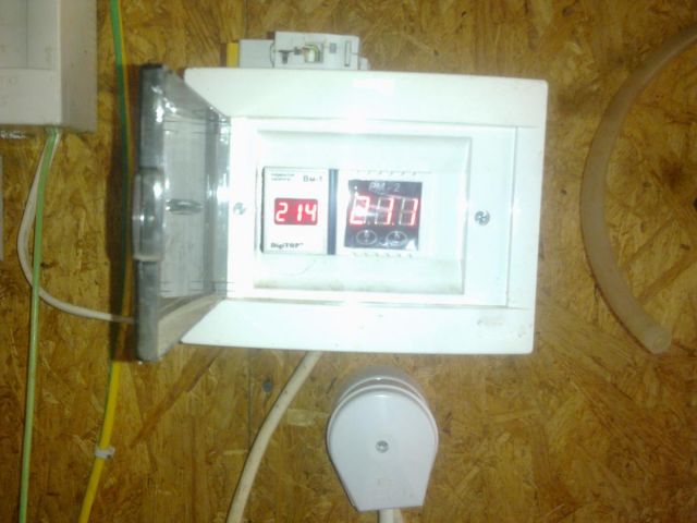

1. 6 квт в баке, напруга на РМ2 = 210 вольт, 5500 ватт грязными. ТП = около 300. чистыми 5200. отбор по воде 140 мл/мин = 8400 мл/час
это = 5250 ватт.
2. трубка возврата  пережата, ессно

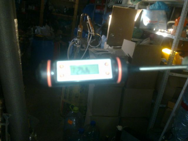

3. измерение Т на выходе из дефа. через ТСА

Для тех, кто в танке - "Спецназ" на дисте может захавать 5 кВт (на воде, так-то поболее). А если поставить внутри спиральки шампур - будет хавать еще поболее.

[b][member=Добровар][/b], Вадим. это - на БУДУЩЕЕ, если вдруг кому надо помощнее...
ИМХО - я бы все-таки съемную крышку на торец поставил...
и безопасность. и тот же шампур -рассекатель...
делается элементарно, на токарном станке. Ротационно-вытяжной методикой.
да и цена не должна увеличиться, сварки на 100 мм меньше...
а на бытовуху (до 3000 ватт) - с большим запасом...

А герметичность будет проблема, надо будет делать что то типа прокладки в торце.
[b][member=Добровар][/b], Вадим, все медные клюшки - просто с колпачком.... если угол наклона и бортик крышки правильно просчитаны - герметичность НЕ нужна. просто ПОВЕРЬ...
[member=Добровар], бортик подлиньше, угол наклона дефлегматора чуть по круче и герметичность не нужна.
