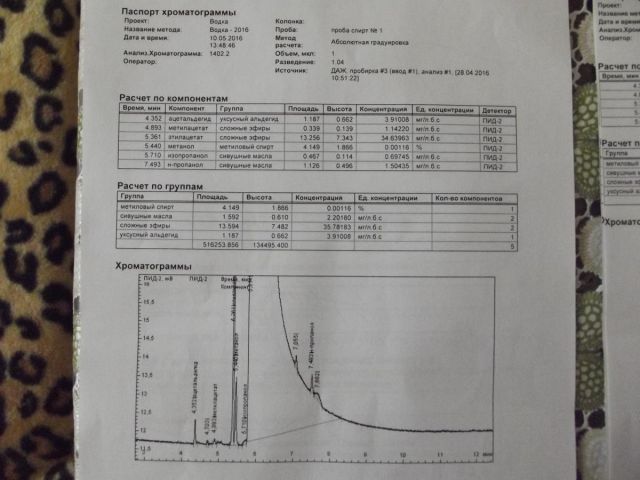

Проба 3-1 тело.

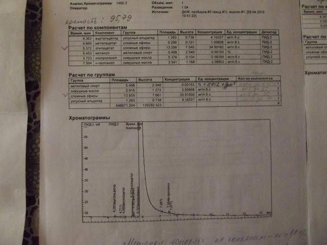

предыдущая проба 2-1 тело.

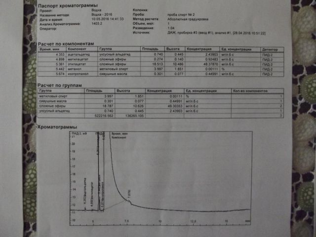

Проба 2 тело.

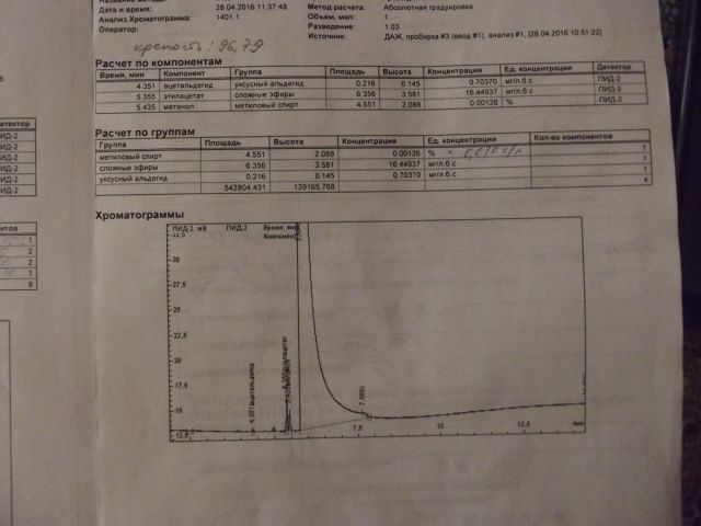

Предыдущая проба 2-2 тело.

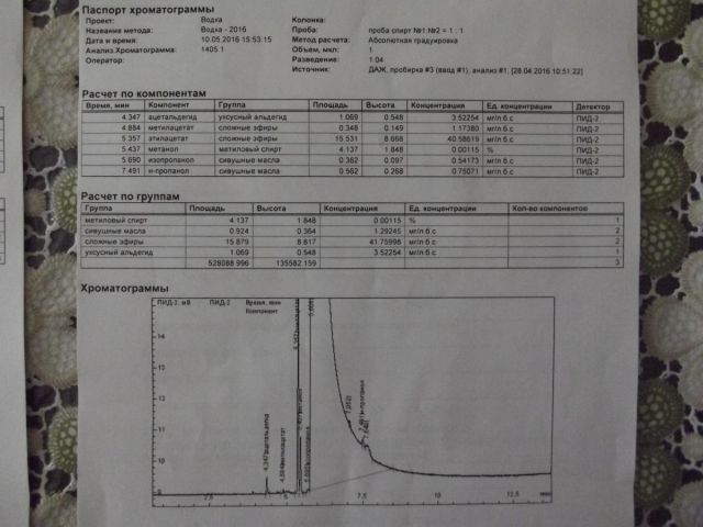

Проба 1+2 тело.

[b][member=ВОблин][/b], а что не подсказывать. Тут всё и так понятно. Моё предположение что превышение по сложным эфирам в первом теле из за конструктива дэфа не подтвердились, хромотораммы первых тел практически одинаковые. А вот со вторым телом я сам накосячил. Жену нужно было срочно отвезти и я выключил и через часа два с половиной снова начал прегон и при этом понадеялся на запах и практически не отобрал голов, на ошибках учатся. В следующий раз чательнее отберу головы 10% от АС и подголовники 5% от АС, а вот скорость отбора оставлю ту же и снова ГХ анализ сделаю пока халява есть.
