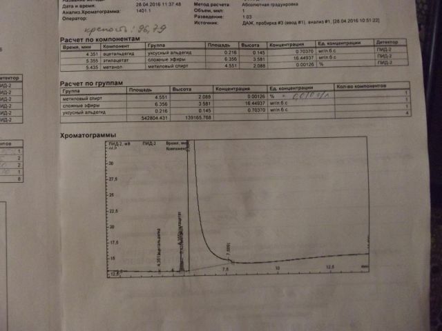

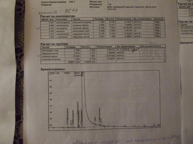

Optimist Опубликовано 7 мая, 2016 Опубликовано 7 мая, 2016 ГХ анализ НДРФ с моей медной клюшки царга 1 м. СПН 4х4. Спецназ. Первое тело. Второе тело.
Амбал Опубликовано 7 мая, 2016 Опубликовано 7 мая, 2016 Вопрос с прошлого раза остался: в первом теле сивуха есть, а во втором теле она отсутствует, куда она делась? Так не бывает.
