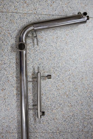

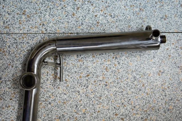

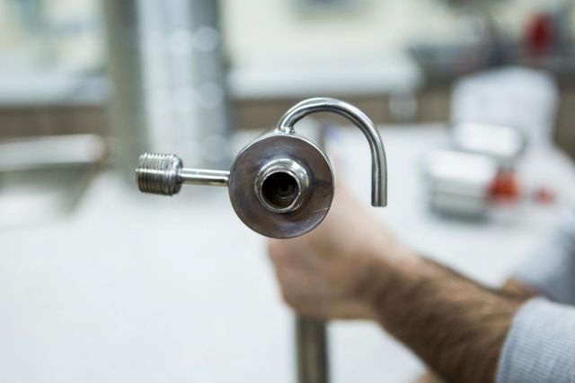

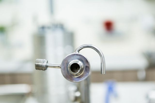

Добровар Южный поток Опубликовано 19 марта, 2016 Автор Опубликовано 19 марта, 2016 (изменено) цена на кламп и на мм разная Резьбовое соединение все свое от мало до велика. К стати посмотрел на ихнюю клюшку, молодцы на отводе сэкономили. Думаю что отвод погоду не делает тоже можно его убрать, хотя и с отводом по моим просчетам дешевле выйдет, или на крайняк также. Есть фотки прототипа клюшки, покажу для примерного сравнения. Изменено 19 марта, 2016 пользователем Добровар тел. 89654225555 "Южный поток"
