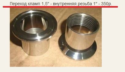

Optimist Опубликовано 17 апреля, 2016 Опубликовано 17 апреля, 2016 Мне к клампу резьбу наружную приварили 1 1/4 и я на рынке купил переходную муфту 1 1/4 на 1 1/2.
xOther Опубликовано 17 апреля, 2016 Опубликовано 17 апреля, 2016 [b][member=Optimist][/b], Лёх, да это легко делается, сам знаешь. Проще во Владике готовый переход у Саши заказать. Их надо то два-три под разные клампы. А с резьбы на резьбу переходы на любом рынке есть. Медные дистилляторы/дефлегматоры/царги,автоматика и др.Медь, фитинги с доставкой.Наборы для самостоятельной сборки.
Optimist Опубликовано 17 апреля, 2016 Опубликовано 17 апреля, 2016 Я к тому что у Вадима на производстве всё сделали, как бы в комплекте. Резьбу к клампу при мне приваривали.
xOther Опубликовано 17 апреля, 2016 Опубликовано 17 апреля, 2016 (изменено) Ну я к этому и подводил. Только переход типа такого нужен. Хотя и внешняя резьба под дюйм устроит. Пофиг. Думаю Вадим это решит. Больше то ни чего и не нужно для контактов) Изменено 17 апреля, 2016 пользователем xOther Медные дистилляторы/дефлегматоры/царги,автоматика и др.Медь, фитинги с доставкой.Наборы для самостоятельной сборки.
