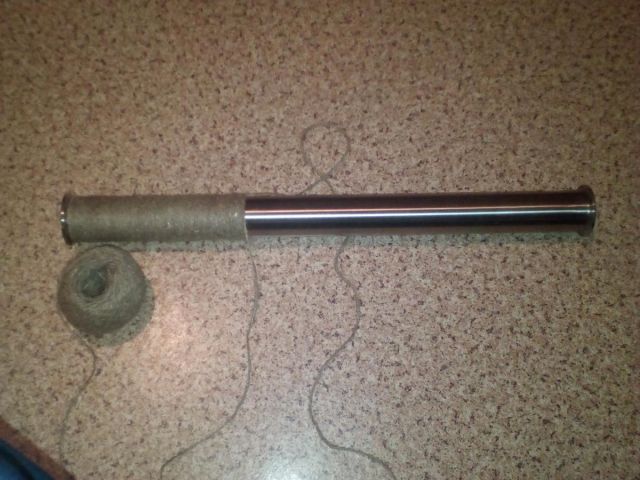

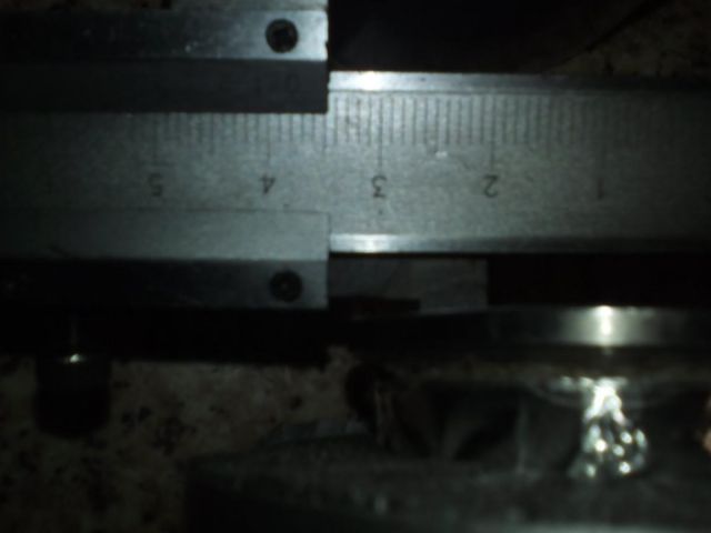

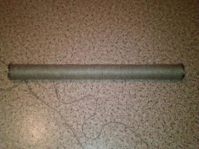

Optimist Опубликовано 16 апреля, 2016 Опубликовано 16 апреля, 2016 Сижу царгу утепляю. Померил штангелем, внутренний диаметр 38 мм.
Sergan Опубликовано 16 апреля, 2016 Опубликовано 16 апреля, 2016 Померил штангелем, внутренний диаметр 38 мм. Не ошибся случаем , тогда выходит наружний 41 мм ?

arzhol Опубликовано 16 апреля, 2016 Опубликовано 16 апреля, 2016 Сижу царгу утепляю. IMG_20160416_2231471.jpg Алексей,что за нить? Вернее из чего? А сверху утеплитель? Тоже хочу свою царгу утеплить.
Optimist Опубликовано 16 апреля, 2016 Опубликовано 16 апреля, 2016 , нет не ошибся. Алексей,что за нить? Вернее из чего? А сверху утеплитель? Тоже хочу свою царгу утеплить. Шпагат пеньковый поверх него, фольга будет, потом утеплитель трубный 42х20 мм..
arzhol Опубликовано 16 апреля, 2016 Опубликовано 16 апреля, 2016 А где такой утеплитель трубный взять? Был сегодня в Леруа мерлен, был только 49х9 мм. Ну и взял пока ничего другого не нашёл. Придётся по диаметру подрезать. Толще был только 35х20

arzhol Опубликовано 16 апреля, 2016 Опубликовано 16 апреля, 2016 (изменено) И ещё вопрос, для утепления куба подойдёт вспененный полиэтилен, с металлизированной плёнкой (туристический коврик) Изменено 16 апреля, 2016 пользователем arzhol
Optimist Опубликовано 16 апреля, 2016 Опубликовано 16 апреля, 2016 (изменено) [member=arzhol],я в Подольске на строительном рынке Покров покупаю в одной полатке называется ENERGOFLEX SUPER 42x20 мм. Я куб утеплял утеплителем на клеевой основе купленным на авторынке, если не ошибаюсь называется isolon 5 мм. в два слоя и сверху фольгой- скотч. Изменено 16 апреля, 2016 пользователем Optimist

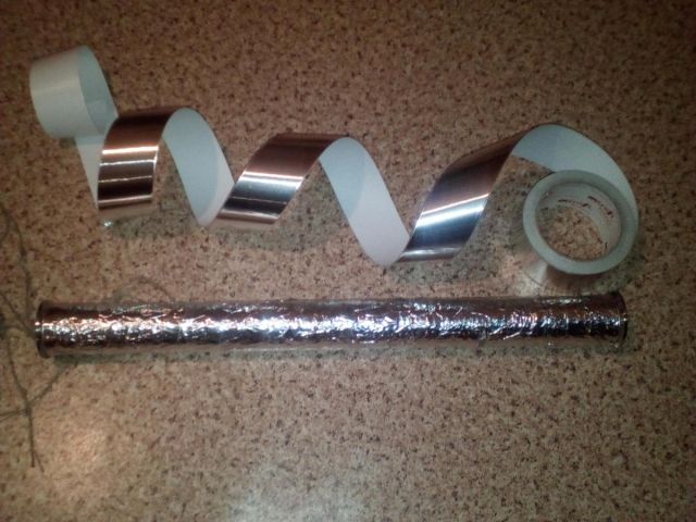

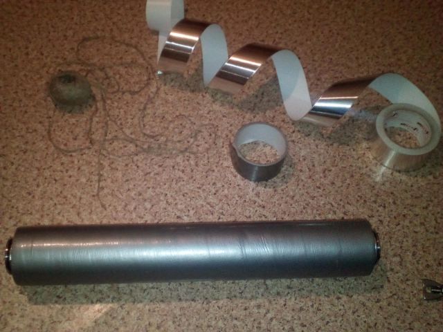

Optimist Опубликовано 16 апреля, 2016 Опубликовано 16 апреля, 2016 (изменено) Optimist писал чем отличается змеевиковый холодильник, от холодильника димрота. Технологичностью изготовления, а соответственно ценой, при прочих равных условиях. Да, ещё , гидравлическое сопротивление наверняка ниже чем у димрота. Был дан конкретный ответ на твой пост. У змеевикового холодильника пар идёт в нутри змеевика и конденсируется в нутри и расположить его можно только вертикально, любое другое расположение чревато плевками конденсата. У димрота в нутри идёт охолодитель и пар конденсируется на поверхности спирали и расположить его можно в любом положении, а куда выходят трубки это зависит от фантазии навивальщика. Одну царгу обмотал шпагатом. Обмотал фольгой. Всё одна царга готова. Изменено 16 апреля, 2016 пользователем Optimist 1

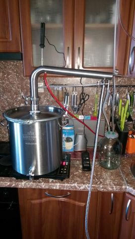

arzhol Опубликовано 17 апреля, 2016 Опубликовано 17 апреля, 2016 (изменено) На первом задании. Перегоняю сахарную брагу в СС. Куб утеплить не успел. В пятницу вечером только домой привёз. Изменено 17 апреля, 2016 пользователем arzhol
PDV Опубликовано 17 апреля, 2016 Опубликовано 17 апреля, 2016 если по ценам так завышать то будет продавать по 2 аппарата в месяц , а как ты цену расчитываешь на остальное такое впечатление что себистоимость берешь с потолка и умножаешь на 2 или ты свои баки делаешь по цене в 4 раза дешевле чем продаешь. Короче я разочарован деньги - делают людей! Считать чужие деньги неприлично НО Интересно Надежда на надежный и недорогой аппарат умерла так и не родившись!!! Я тебе больше скажу,жизнь, вообще несправедливая штука Обмотал фольгой. Мотать нужно было, фольгой внутрь. 2 Где взять книгу "Как дружить с головой"? Дал бы почитать некоторым...
Optimist Опубликовано 17 апреля, 2016 Опубликовано 17 апреля, 2016 Мотать нужно было, фольгой внутрь. Что значит фольгой внутрь? Я обматывал скотчем из фольги по верх пенькового шпагата. [b][member=arzhol][/b], Скорость отбора какая?
PDV Опубликовано 17 апреля, 2016 Опубликовано 17 апреля, 2016 Что значит фольгой внутрь? Я имел в виду,что фольга должна отражать излучение во внутрь. Где взять книгу "Как дружить с головой"? Дал бы почитать некоторым...
Амбал Опубликовано 17 апреля, 2016 Опубликовано 17 апреля, 2016 Мотать нужно было, фольгой внутрь.Можно слой теплоизоляции простой фольгой алюминиевой обмотать (продается для запекания), потом алюминиевым скотчем.
Optimist Опубликовано 17 апреля, 2016 Опубликовано 17 апреля, 2016 [b][member=PDV][/b], так она и отражает, это же фольга она с двух сторон блестящая.
vodila Опубликовано 17 апреля, 2016 Опубликовано 17 апреля, 2016 (изменено) фольга должна отражать излучение во внутрь. Ну и как она будет что то отражать без зазора? Я к тому что в принципе можно и без фольги обойтись. ) Изменено 17 апреля, 2016 пользователем vodila
Optimist Опубликовано 17 апреля, 2016 Опубликовано 17 апреля, 2016 Я трубу сначала пеньковым шпагатом обмотал, зазор 1,5 мм.
Амбал Опубликовано 17 апреля, 2016 Опубликовано 17 апреля, 2016 Ну и как она будет что то отражать без зазора?А куда делся целый слой теплоизоляции?
