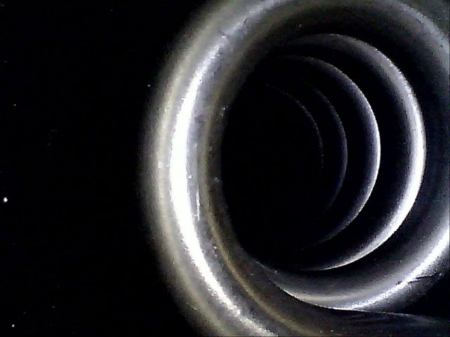

breeee4 Опубликовано 16 апреля, 2016 Опубликовано 16 апреля, 2016 не змеевик а димрот. лопни мои глаза!
Optimist Опубликовано 16 апреля, 2016 Опубликовано 16 апреля, 2016 Ты бы лучше кпд этого секрета определил. Сегодня вечером на воде попробую, выложу результаты, сами посчитаете.
snab Опубликовано 16 апреля, 2016 Опубликовано 16 апреля, 2016 не змеевик а димрот Там спираль, а не димрот, вот http://forum.grainwine.info/index.php/topic/716-rektifikator-distilljator-specnaz-ot-dobrova/?p=58378 «Не стыдно чего-нибудь не знать, но стыдно не хотеть учиться»
Optimist Опубликовано 16 апреля, 2016 Опубликовано 16 апреля, 2016 [b][member=snab][/b], что такое спираль это тот же самый димрот, breeee4 в своем сообщении написал, Optimist, а в чем секрет? что в дефе змеевик обычный они писали.. Вопрос, чем отличается змеевиковый холодильник, от холодильника димрота.
Kasperys Опубликовано 16 апреля, 2016 Опубликовано 16 апреля, 2016 [b][member=Optimist][/b], палочкой по центру, а если палочка толще спиральки, то это палец ;), тогда димрот с пальцем однако.
yorik15 Опубликовано 16 апреля, 2016 Опубликовано 16 апреля, 2016 чем отличается змеевиковый холодильник, от холодильника димрота. Технологичностью изготовления, а соответственно ценой, при прочих равных условиях. Да, ещё , гидравлическое сопротивление наверняка ниже чем у димрота.
Амбал Опубликовано 16 апреля, 2016 Опубликовано 16 апреля, 2016 Вопрос, чем отличается змеевиковый холодильник, от холодильника димрота. http://fptl.ru/tehnika-labrabot/holodilniki.html 2
Optimist Опубликовано 16 апреля, 2016 Опубликовано 16 апреля, 2016 [b][member=Kasperys][/b], [b][member=yorik15][/b], двойки вам обоим, дневники на стол. [b][member=Амбал][/b], ссылку дал правильно, но отличие не назвал. У змеевикового холодильника пар идёт в нутри змеевика и конденсируется в нутри и расположить его можно только вертикально, любое другое расположение чревато плевками конденсата. У димрота в нутри идёт охолодитель и пар конденсируется на поверхности спирали и расположить его можно в любом положении, а куда выходят трубки это зависит от фантазии навивальщика. ;) 1

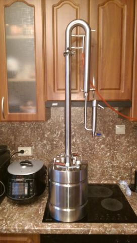

arzhol Опубликовано 16 апреля, 2016 Опубликовано 16 апреля, 2016 Мониторил рынок перед покупкой. У Вадима самая адекватная цена на деф. Дешевле не нашёл, если только у частного производителя на заказ. Завтра буду брагу в СС перегонять.
capsolo Опубликовано 16 апреля, 2016 Опубликовано 16 апреля, 2016 Так-то больше 2 кВт и не нужен деф если его на первый погон не пользовать. Даже рубашечник вполне подойдет. Ректифай с 50 трубой, холодильником, насадочной частью 1700мм из двух царг на клампах и двумя цифровыми градусниками 19000. Если комплектация и потребительские характеристики не хуже - у Вадима будет своя доля рынка.

Optimist Опубликовано 16 апреля, 2016 Опубликовано 16 апреля, 2016 Так я уверен, что все коллеги читать умеют. Видимо не все умеют, если путают змеевик с димротом.
snab Опубликовано 16 апреля, 2016 Опубликовано 16 апреля, 2016 (изменено) [member=Optimist], Обсуждаема была форма, т.е. спираль, мне кажется, что люди здесь достаточно грамотные, чтоб понимать с какой стороны трубки идет пар, внутри или снаружи, имхо. там спираль 6мм. Димрот не стал делать по двум соображениям. Спираль проще делать, и второе при димроте, будет сильное скопление трубок в конце колонны Изменено 16 апреля, 2016 пользователем snab 1 «Не стыдно чего-нибудь не знать, но стыдно не хотеть учиться»
Optimist Опубликовано 16 апреля, 2016 Опубликовано 16 апреля, 2016 [b][member=snab][/b], как ты отнесёшся к тому если я свой рубашечник назову кожухотрувником, какая разница, по одной трубке пар идёт, или по пяти или десяти.
snab Опубликовано 16 апреля, 2016 Опубликовано 16 апреля, 2016 как ты отнесёшся к тому если я свой рубашечник назову кожухотрувником, рОвно. «Не стыдно чего-нибудь не знать, но стыдно не хотеть учиться»

arzhol Опубликовано 16 апреля, 2016 Опубликовано 16 апреля, 2016 По мне, все равно какая конструкция дефа, лиж-бы эффективно работал. До этого, пользовал аппарат от Вадима "тот самый" холодильник сделанный по такой же технологии работал отлично. Расход воды не замерял, но текла еле еле. Температура продукта была 17°с. Считаю охлаждение было через чур эффективным.
