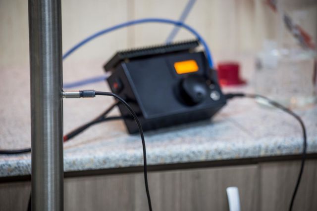

Специально для этого аппарата была разработана электроника.

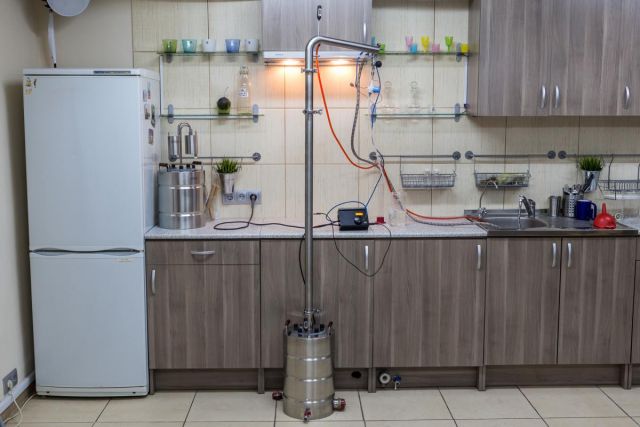

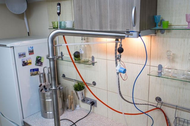

Как пулемет с прицелом. А что оно может? А то даже и вопросы не возникают без исходных данных, но прицел прикольный.

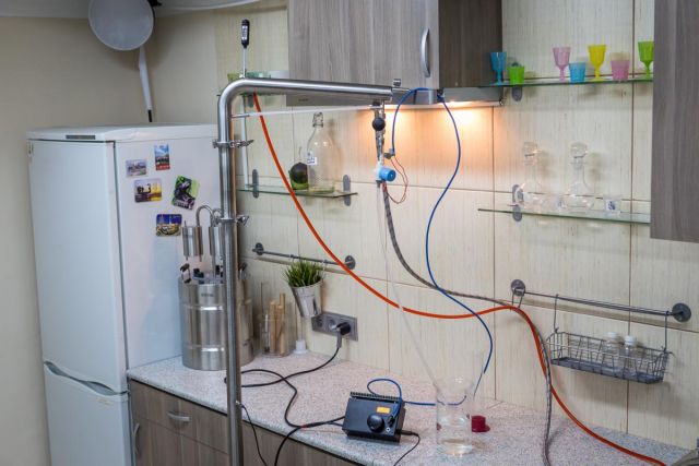

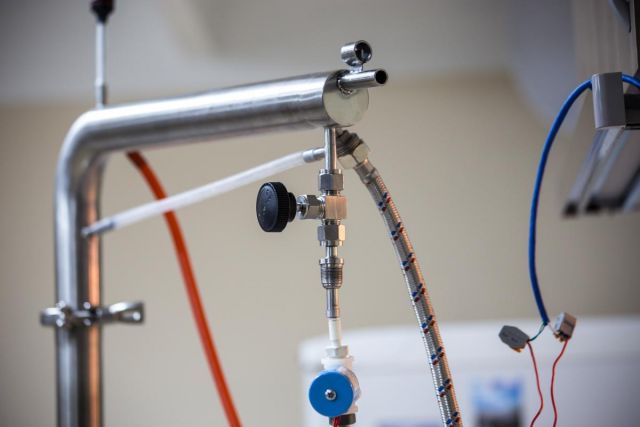

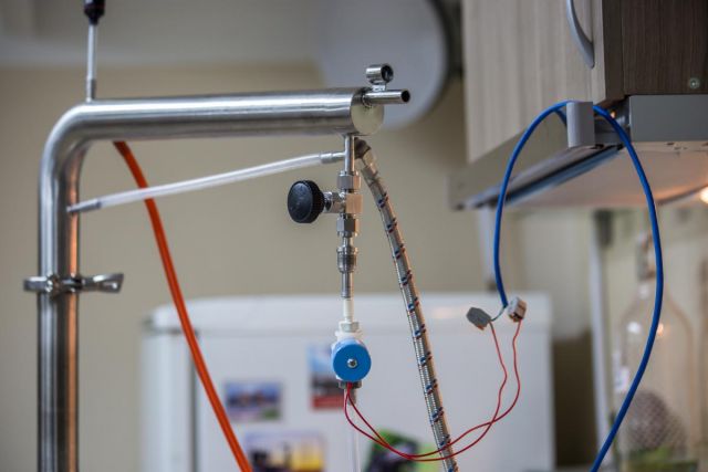

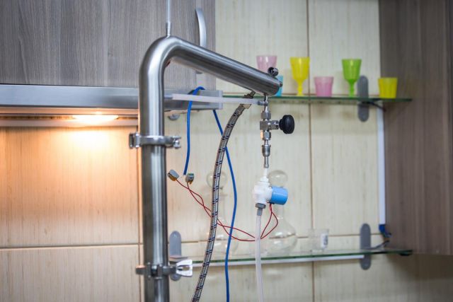

А зачем клапан игольчатый перед электромагнитным клапаном?
Эта уникальная колонна
уникальная электроника.
Фразы больше подходят для торговой площадки,а не для обсуждения.Расскажи нам в чем ее уникальность.Пока что ни каких ноу хау не заметил.

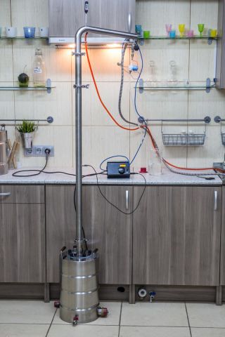

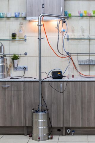

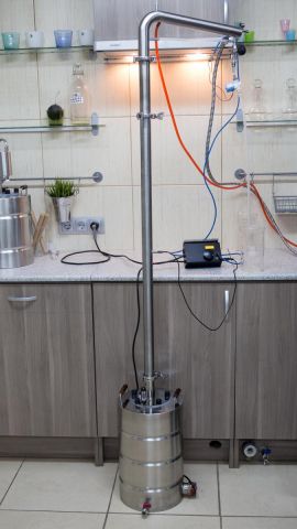

Колонна и бак не утеплены, на баке отсутствуют ножки. А какие теплопотери у предлагаемого аппарата?
а короткая царга что делает?
В видео на 11 минуте говорит что она для увеличения насадочной части на 20 см. :laugh:
[b][member=shram1970][/b],а зачем на 20см. увеличивать насадочную часть?
[b][member=Талян][/b], [b][member=shram1970][/b],
по моим прикидкам расчет на два типа квартир - хрущевки и улучшенной планировки - там как раз разница в высоте потолка 20 см :)
Коллеги, если кто-нибудь скажет, что он придумал в нашем деле что-нибудь новое- не верьте. Все что можно, уже придумано. Это вместо эпиграфа к "Спецназу". Просто мы сделали серийно хорошую конструкцию. Правильный сам принцип работы. Пар, конденсируясь и выходя охлаждается, что не требует дополнительного доохлодителя. Удобно регулировать отбор и возврат флегмы, ну и наконец, это 2 в одном- и дистиллятор и ректификатор. Доохлодитель на попугае, дает дополнительное охлаждение примерно на 4С. Это удобно у кого в кране не очень холодная вода.
По поводу утепления, это точно. Не было под рукой материалов,а куда-то ехать некогда, но думаю, это поправимо. что касается царг, длинна при ректификации должна быть порядка 1,5м для качественного разделения, я взял царги, какие были в лаборатории. В серийном варианте будут царги 1000мм, 750мм, 500мм. Можно будет подобрать любую желаемую длинну.
Что касаемо автоматики, она сможет управлять дистилляцией, ректификацией и пивоварением, те охватывать весь спектр наших занятий, как будет окончательный вариант, расскажу подробнее.
Про кран и клапан, просто я не стал снимать кран, и на него повесил клапан, ничего личного :-)  А так, с клапаном, кран не нужен.
Изменено пользователем Сэмогонщик

Верно, там спираль 6мм. Димрот не стал делать по двум соображениям. Спираль проще делать, и второе при димроте, будет сильное скопление трубок в конце колонны. На качество дистилляции это не влияет, тк   трубка достаточно длинная. В ролике получилось сконденсировать 93мл в минуту 70% СС. Соответственно тен 2,5 Квт - дикие теплопотери.

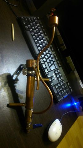

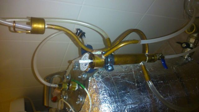

post-2512-0-34545600-1458285043_thumb.jpgpost-2512-0-03374900-1458285027_thumb.jpgЯ думаю рубашку доохолодителя лучше сделать на колбу попугая а не на трубку. У меня с 35 гр. охолождает до 18 гр.
[b][member=Optimist][/b],Хорошая идея. Тут, конечно, надо учитывать материал медь, правда, по цвету на фото смахивает на латунь.
