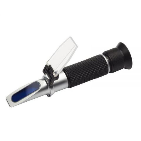

Shurik_designer Опубликовано 5 августа, 2022 Опубликовано 5 августа, 2022 Приветствую! Господа, недавно выявил странность, которую ранее не замечал. Имеется рефрактометр с али и бытовой спиртометр (поплавок). Пользуюсь давно, но в последние два перегона заметил, что у них образовалась разница в показания в 10%. Т.е. при равных условиях рефрактометр (ноль выставлен по воде) показывает, к примеру, 35° (при этом жидкость горит), а спиртометр плавает на отметке 45°, при этом температура в баке уже 95°. Допустим можно сослаться на температуру жидкости не 20°С и погрешность в показаниях, но не в 10°. Ранее показания у них могли отличаться ну в пару градусов. Чему верить? Спиртометр может испортиться со временем? Непонятно когда заканчивать отбор и начинать сливать хвосты.

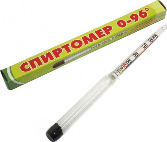

Gagarin Опубликовано 5 августа, 2022 Опубликовано 5 августа, 2022 1 час назад, Shurik_designer сказал: Спиртометр может испортиться со временем? То что на фото вряд ли можно отнести к измерительным приборам. У АСП3, самого используемого винокурами ареометра, бывает от ударов смещается бумажная шкала в корпусе 1 час назад, Shurik_designer сказал: спиртосодержащая жидкость будет гореть синим пламенем при крепости 35°? Вопрос в температуре жидкости, это важно. Горит не спирт а его пары. В отжигательнице, к примеру (в давние времена так определяли крепость напитка, отсюда название "полугар", когда выгорает ровно половина по объёму), при её нагреве, выгорает весь спирт, плюс часть воды испаряется от нагрева. 2 Съ незапамѧтныхъ времёнъ. Оставь политику всяк сюда входящий.

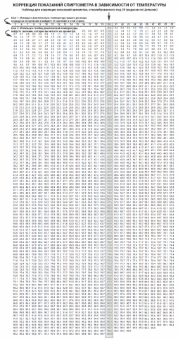

Shurik_designer Опубликовано 5 августа, 2022 Автор Опубликовано 5 августа, 2022 Хорошо, как я понимаю нужно привести спирт-сырец к близкоидеальным значениям по температуре +20° и сделать замеры крепости разными проборами. Кто покажет значение ближе к теоретической норме - тот более точен (работоспособен). Но что в таком случае делать при замере крепости в струе на выходе? Если раньше у меня температурные показатели в кубе более-менее сходились с показателями крепости на выходе, то теперь раздрайв, а терять тело или хапать хвосты совсем не хочется. Кстати, данная таблица коррекции по температуре верна?
Naruto Опубликовано 5 августа, 2022 Опубликовано 5 августа, 2022 @Shurik_designer рефрактометр на спирто-водглс растворе показывает более менее точно в диапазоне 15 гр крепости +/- от точки калибровки, если ты его откалибируешь по раствору крепостью 40 гр (водка) то будешь иметь более менее точные показания от 25 гр до 55. А если по воде (при этом вода желательно дистиллированная или хотя бы обратноосмотическая) то точно он будет показывать до 15 гр дальше погрешность будет нарастать. То, что ты на фото привел как ареометр это безделушка с погрешностью в пару тройку градусов. Купи нормальные ареометры ас-3 с тремя диапазонами у них погрешность 0,5 гр. 1
Teddy Опубликовано 5 августа, 2022 Опубликовано 5 августа, 2022 (изменено) Нафих таблицу - перекрестье значений пальцем тыкать искать замучишься. На бумажку чпирт попадет - скукожится. Калькулятор онлайн быстрее. Можно на смартфон программку установить. Изменено 5 августа, 2022 пользователем Teddy Упс!

Naruto Опубликовано 5 августа, 2022 Опубликовано 5 августа, 2022 (изменено) 1 час назад, Shurik_designer сказал: Хорошо, как я понимаю нужно привести спирт-сырец к близкоидеальным значениям по температуре +20 Скачай калькулятор самогонщика для андроид есть. Корректировать показания по Т станет заметно проще. Есть ещё нюанс, электронные термометры так же запросто врут на 1-4 градуса Цельсия, те что термистрах - чаще всего используемые, так что измерять Т надо либо датчиком даласом ds18b20 (там 0,5 гр погрешность) или спиртовым/ртутным термометром (хорошим :).) Это что бы получать точные значения. Рефрактометр хорош для быстрого определения крепости в струе, но в узком диапазоне те там при дожиме хвостов удобно, но не для определения спиртовой полки (крепость отсечения хвостовых от тела) Рефрактометру так же надо секунд 20 что бы раствор на стекле остыл, если дистиллят идёт теплый и да они то же и погрешность от Т но в меньшей степени чем ареометр. Рефрактометр измеряет угол преломления света отсюда его не очень большой диапазон точных измерений от калибровочного значения. Те рефрактометры которые имеют действительно широкий диапазон имеют и размер больше и пользоваться ими сложнее гораздо. Очень удобны электронные, но там то же есть погрешность и надо делать несколько измерений, а потом считать среднее значение. Изменено 5 августа, 2022 пользователем Naruto 1
Teddy Опубликовано 5 августа, 2022 Опубликовано 5 августа, 2022 2 часа назад, Dernder сказал: Да, вот именно такой якенький и врал у меня, как сивый мерин. Секи момент! Мой якенький состоит из трех ареометров. По большому смыслу можно было слепить из них один, но шкала у него была бы метровая. Чем длиннее шкала, тем точнее измерения. У ТС ваабче миллипиздерная шкала, Naruto правильно определил эту вещь игрушкой-безделушкой. Потому мои три ареометра стали все поверенные ареометром по ГОСТ, снабженным термометром. А вместе в кучу они поверяют сами себя с совпадениями крайних чисел (измерений). Упс!

pavelhadorik Опубликовано 8 августа, 2022 Опубликовано 8 августа, 2022 4 часа назад, abba сказал: , а рефрактометр от 80" и ниже. Оч удобно для контроля разбавления до 40". А показывает он что? Погоду на марсе? Дернул меня черт купил себе,калибрую водой на нуль до 25% показывает более менее,далее чем выше тем брехливее! Калибрую водкой 40% показывает от 30% до 50% более менее ,далее врет процентов на 10! Думаю бракованный покупаю ещё один! Такая же петрушка!!! Вывод лучше АСП нет ни чего! 2 часа назад, ekiselev219 сказал: Китайский занижал на 0.6%, наш - на 0.1% ИМХО не критично! Вообще не критично! 1

Naruto Опубликовано 9 августа, 2022 Опубликовано 9 августа, 2022 14 часов назад, pavelhadorik сказал: Калибрую Эти приборы БЫТОВЫЕ они физически имеют узкий диапазон и калибруются на нужный диапазон. Мы пользуемся такими ибо дёшево и их не жалко, но каждую неделю проверяем их на лабораторном рефрактометре. Который то же имеет в конкретном моменте узкий диапазон, но там колесо калибровки специальное и каждый раз его выставляют по калибровочным растворам.
