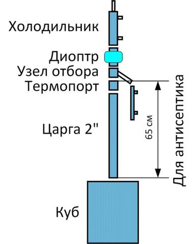

sia Опубликовано 10 января, 2021 Опубликовано 10 января, 2021 24 минуты назад, gas2007 сказал: Нужно разбираться. Хотелось бы увидеть схему аппарата. При отборе по жидкости, уменьшение отбора при росте кубовой температуры возможно только при полном отборе или фиксированном возврате. И то и другое к данной теме отношения не имеет, автоматика разработана для поддержания фиксированного ФЧ. И лучше сделать новую тему и в ней уже разбираться с чем угодно. Имхо. Осторожно! Мысли автора могут не совпадать с его мнением или временно отсутствовать...
gas2007 Опубликовано 10 января, 2021 Опубликовано 10 января, 2021 (изменено) Конфигурация колонны Изменено 10 января, 2021 пользователем gas2007
baltis Опубликовано 10 января, 2021 Опубликовано 10 января, 2021 (изменено) При повышении Т° в твоём термопорте, вся срань будет уже в отборе. Поэтому у тебя и отбор уменьшается сам по себе. Изменено 10 января, 2021 пользователем baltis Изготовление оборудования и автоматики для нашего хобби
