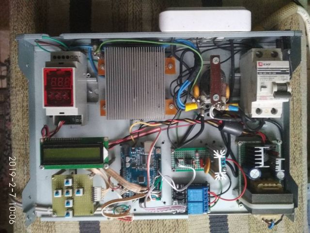

коллеги д.в.с. а можно такой прибор на ардуино собрать. типа спиртогона только с 1 датчиком. второй можно оставить как показометр кубовой т. и что бы собрать было просто как спиртогон? в ардуинистике не секу но спиртогон с первого раза заработал, но так как царга короткая стабилизации нету.
Там есть скетч на один датчик , но под экран 2004 , нужно чуть допиливать , ищи
9 часов назад, Михаил Лемуровв сказал:
Как это у тебя вышло ? На фото спиртогон с РМВк который так и не заработал, траблы с прощивками. Или ты собирал без РМВк?

да без рмв-к. на рмв-к он должен питание подавать на отключение нагрева. (рмв-к у меня самое простое)
