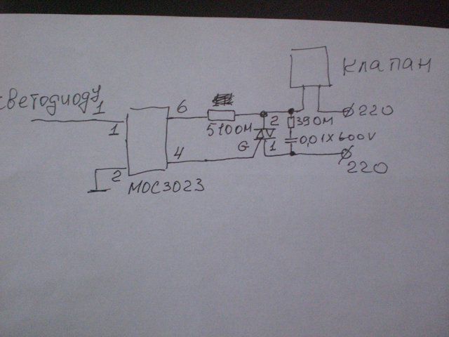

Схему первого и описание второго варианта твои сохранил, может уточнение будет?

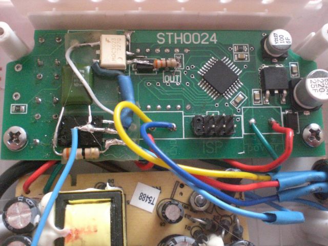

Нашел на плате два отверстия рядом со штатным СД, что позволяет подключать внешний СД, паралельно штатному и все.

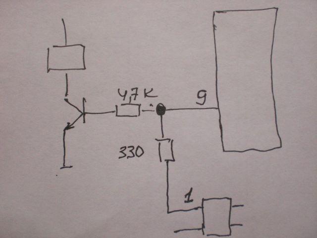

Сергей, так Алексей предлагал. Я сейчас сделал по другому немного. Подпаял оптрон моську непосредственно на 9 ногу проца через резистор 330Ом. В общем все оставил как было, только реле снял. Выход у проца есть рядом с ним. В сторону от 9 ноги идет дорожка на переходное отверстие. Оно луженое и можно паять прямо туда ногу резистора. А можно в такое же отверстие в прямоугольничке с надписью OUT. Остальное как и рисовал. Все приклеил на двусторонний скотч. Сейчас раз уж разобрал, отверстие в корпусе пропилю под программатор.
