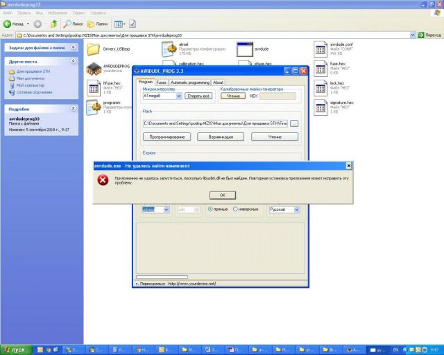

Сейчас прозвучит глупый вопрос, но с STH работаю первый раз. А как вообще проверить прошивку установленную? и вообще прошился ли термокнтроллер?
И то что на фото, это реально ошибка или можно пропустить?
Изменено пользователем Both

Судя по всему нет драйвера для программатора. Если шьется нормально, то внизу бегает зеленая полоса и выдаются сообщения. По окончании пишет все ок.
На первой странице в первом посте файл   Final_2.6.2.zip  . Там все подробно описано. Откроешь пдф файл, там все с картинками и ссылка на драйвера.
Изменено пользователем hardvik
Драйвера действительно небыло
А вот это у меня не идет((. Выставляю все галочки, нажимаю шиться, а тот мне ошибку выкидывает, после этого, что все якобы ОК, но прошивка как была такая и осталась.
Загуглил описание ошибки ссылаеться на то, что нет директ икс. Вечером директ икс поставлю и попробую еще раз.
[member=Both], у тебя путь к файлам длинный и с пробелами. Положи в корень в директорию c:\avrdude
Ш
непомогло
Э стесняюсь спросить винда что ли 32-бит?
Изменено пользователем capsolo
64 Изменено пользователем Both
В инструкции с моего компа написано что у автора тоже такая бага вылетала но все прошилось ок. Он вынул программатор из порта и воткнул заново - контроллер запустился с новой прошивкой
да я читал про это, но у меня так не прошло
