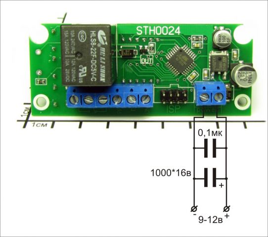

[b][member=ser64][/b], нарисуй пожалуйста...
[b][member=ser64][/b],  а вот ежели у меня китыйский ИБП? Кондер на выходе вижу. Надо с ним на входе что то городить?
Такого типа: https://ru.aliexpress.com/item/5pcs-AC-DC-110-220-to-12V-Industrial-Power-Module-5W-450mA-AC85-265V-to-DC12V/1534679753.html?spm=a2g0v.10010108.1000013.8.52248c8fXDV6HQ&traffic_analysisId=recommend_2088_4_82199_new&scm=1007.13339.82199.0&pvid=610ea8b5-f7d0-4487-945e-c49f6dc3d27c&tpp=1
параллельно керамику 0.1 мкф
на 50 в пойдет?
Пленочный у меня 1000 на 25 в.

ставь 1000 электролит

Господа, а про вольтаж керамического кондера, на питание? Не охота здоровую хрень впаивать...
ставлю керамику на 50в
Я так понял - электролит сглаживает ток, а керамика не допускает помех?
[member=serafh], как то так...
