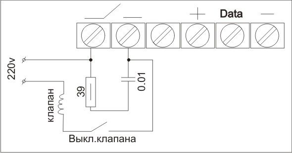

COURIER Опубликовано 7 мая, 2017 Опубликовано 7 мая, 2017 Всем здрасте, две крайние ректификации стали появляться прочерки/тире посередине экрана, (темпер-ру не вижу, на клапан сигнала нет). Помогает перезапуск, но лишь на какое-то время. После перезапуска темпер-ра на эране отображается выше порога, который я выставил, но тут-же падает и автоматика может работать 1,5 - 2 часа, потом опять эти прочерки/тире. Приходилось откючать клапан (отбор в ручную), а автоматику использовал как термометр и в этом случае прочерки уже не появляются. capsolo подскажи куда копать, может песда клапану приходит?
serafh Опубликовано 7 мая, 2017 Опубликовано 7 мая, 2017 [b][member=COURIER][/b], Уточни: Какой клапан, снабберная цепочка поставлена? Пробовал менять ДС-ку? Сообщение отражает мнение автора (imho)
qwest_ans Опубликовано 7 мая, 2017 Опубликовано 7 мая, 2017 (изменено) Вот к стати у меня такая-же история, клапаном управляет моська с симистором, моська подключена в паралель светику на релюхе, там по моему нет снабера, только диод. Сюда копать? Или речь про снабер на симисторе? На реле? Изменено 7 мая, 2017 пользователем qwest_ans
serafh Опубликовано 7 мая, 2017 Опубликовано 7 мая, 2017 Это рекомендация по сержу64 и она обязательна, что на клапане еще такая же цепь - я не понимаю для чего. Сообщение отражает мнение автора (imho)
capsolo Опубликовано 7 мая, 2017 Автор Опубликовано 7 мая, 2017 У Курьера градусник отваливается. Тут всю линию надо звонить. При помехах, перезагрузках мк надо первым делом спрашивать 12В пост клапан или 220 переменка - лекарства разные. В первых постах ветки все есть.
