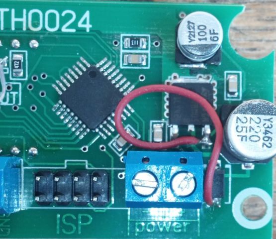

bigson Опубликовано 10 апреля, 2017 Опубликовано 10 апреля, 2017 (изменено) (на табло моргает 0000) модуле на клеммах питания модуля - 6В.На плате есть стабилизатор, он начинает нормально работать от 7 вольт и выше... Если хочешь от 5 работать, закороти вход стабилизатора с выходом...При этом ты остаешься без защиты от переполюсовки!!! Изменено 10 апреля, 2017 пользователем bigson
S4ver Опубликовано 10 апреля, 2017 Опубликовано 10 апреля, 2017 (изменено) [member=bigson] Спасибо, попробую. Я сейчас другой зарядник соплями подключил - модуль заработал. Напряжение померил на клеммах 6.2В. Воткнул обратно то что был - не работает, напряжение 5.9В. Вынул из корпуса БП провода удлиннил, думал может помехи бп дает, потому как стоит близко к модулю. Нет один хрен не работает. Попробую еще кондер по питанию воткнуть побольше емкостью. Но для надежности то наверно надо искать компактный бп на 12В. Изменено 10 апреля, 2017 пользователем S4ver
bigson Опубликовано 10 апреля, 2017 Опубликовано 10 апреля, 2017 (изменено) Лучше на 9В, от него греться меньше все будет, от 12 много лишнего (7 Вольт) остается, они все в тепло в стабилизаторе превращаются... а идеально на 5 Вольт и без стабилизатора... Изменено 10 апреля, 2017 пользователем bigson
