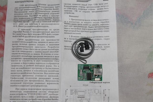

bigson Опубликовано 19 ноября, 2016 Опубликовано 19 ноября, 2016 Программатор такой LC-01 Новый USB ISP USBASP USBISP AVR Программист USB ATMEGA8 ATMEGA128 Поддержка Win7 64 К ASP http://s.aliexpress.com/auqM3MBv (from AliExpress Android) с кабелем, но кабель под STH придётся переделать с одной стороны... 1
ser64 Опубликовано 19 ноября, 2016 Опубликовано 19 ноября, 2016 (изменено) [member=COURIER],Посмотри мой пост №100 на 5 странице в этой теме, там вордовский файл с фотами по изготовлению разъема на USBASP-STH Изменено 19 ноября, 2016 пользователем ser64 1 Автоматика для ректификации, дистилляции Сборка любой сложности "под заказчика"
