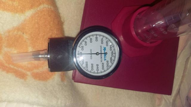

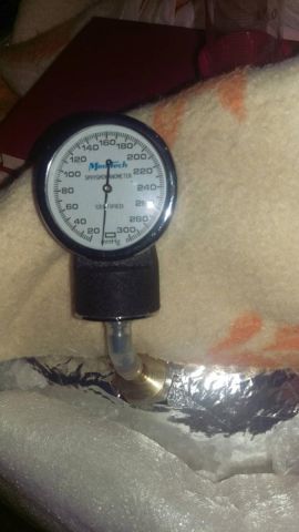

Да, ещё забыл, про давление в кубе.  Хоть и не для этой темы, но вроде здесь был вопрос.
Судя по всему давление в кубе так и есть около 5-6 очков.
Манометров у меня два и оба медицинские. Но один вообще не подходит, он с грушей. А на втором шкала начинается с 20. Но до 20 есть место и вот там можно увидеть.
Изменено пользователем Виталич
