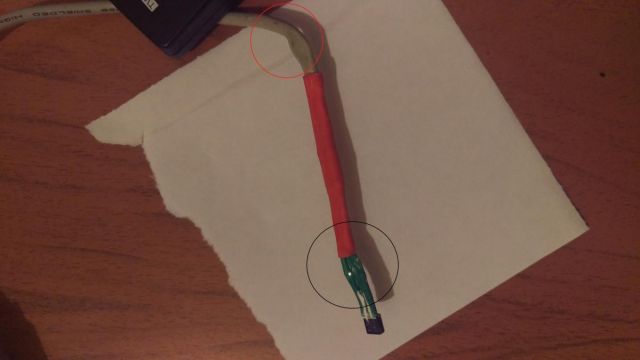

Да. В общем приехал, раздербанил колонну, снял старый датчик, поставил тот который Алексей дал, по всем правилам, 9 слоёв фольги, 8 слоёв доп. утепления. Подключил - работает! Щас режим стабилизации идёт, посмотрим устаканится t° или нет.
Значит, что получилось со старым датчиком.
Когда я его устанавливал, а это происходило два раза, т.к. были советы поднять по выше, то устанавливал на стяжки - одну на сам датчик, вторую выше термоусадки (как в мануале). А так как я люблю во всё надёжность, то дополнительно примотал ещё и капроновой нитью, при чём достаточно туго. А когда колонна нагрелась, то нитки (да и стяжки) натянулись ещё больше и пережали проводки от датчика, и пара проводков даже оголилась и соответственно короткое на корпус колонны :(. По этому, вроде сначала датчик работал, а когда нагрелась колонна  произошло замыкание ну и ...дальше вы в курсе.
А вот почему температура раньше не могла стабилизироваться - загадка. Посмотрю как щас будет.
Вот собственно сам старый датчик, в обведённых кружках видно пережатие. Внизу блестят проводки, это от ниток, а в верху от стяжки.
Так что надо бы где-то в мануале предупреждение тиснуть, что бы затягивали без фанатизма.

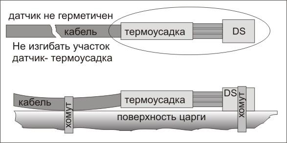

Указано вроде и рисунок даже есть где хомуты накладывать
а в чем загадка-то? перерезал изоляцию... ток пошел по неправильному пути...
Я имел в виду  именно силу натяжения  стяжек.
Где такой мануал поглядеть?
