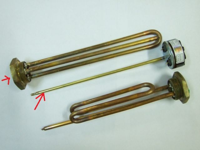

Антон. Я запихал датчик в гильзе в штатное место аристоновского тэна. Работает очень не плохо.

Антон. Я запихал датчик в гильзе в штатное место аристоновского тэна. Работает очень не плохо. всмысле, вместо штатного термомрегулятора
У меня разница в показаниях 2 гр. при установке в гильзу тэна и в паровой зоне.
[b][member=snab][/b], ну я туда тоже пробовал пропихнуть. Не вызывает доверия близость к тэну.

[b][member=capsolo][/b], у меня был в крышку воткнут, насквозь, задолбало наблюдать, как температура скачет ;) видимо неудачное место, теперь там заглушка, и тонометр в другой трубочке. Я думал будет некорректно  показывать из-за близкого расположения к тэну, не, на удивление) пока всё устраивает, тем более, что больше показометр и автоматика не завязана. всё не соберусь сделать отбор по кубовой температуре, с уменьшением)))
