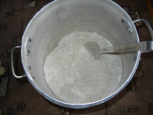

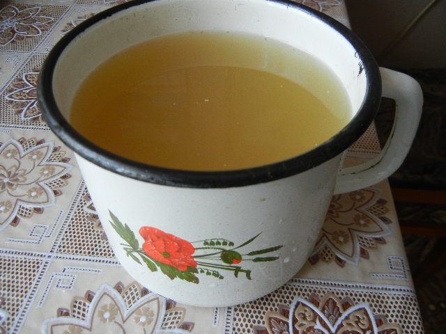

Alixx 53 Опубликовано: 14 октября 2013 Настойный метод приготовления сусла из белого солода.Об этом, старом, баварском методе я узнал, когда заинтересовался пивоварением. Суть метода такая: перед затиранием смолотый солод(ест-но, только белый) замачивают на ночь в очень холодной воде. Эта операция делается с целью более полного перевода ферментов в раствор. И, якобы, это позволяет получить достаточно качественное сусло из не очень хорошего солода. Солод у меня самодельный, а что качественный-маловероятно. Зерно покупаю "с улицы". И эту методику я с успехом применяю для приготовления браги. Через 6-12 часов настаивания заливаю заторник горячей водой и ставлю на огонь. Можно задействовать и ПГ, тоже пробовал. Но для меня проще оказалось нагреть на газе. Густой каши как таковой нет, в начале нагрева есть густота, потом затор быстро разжижается. Довожу Т до 63*, укутываю на несколько часов, периодически помешиваю(раз 5). Сусло охлаждаю в ванне и фильтрую, зимой бросаю в фильтрат лёд в пласт. бутылках. Пока фильтрую и промываю дробину (около 1,5 час), сусло остывает. Вношу дрожжи.Конечно, сусло можно и не фильтровать, перегнать брагу ПГ-ром.Очень важный момент-при настаивании нельзя допускать повышения Т до 18*, т.к. затор может закиснуть.PS-при настаивании можно добавить молотое несоложеное зерно, оно разбухнет и не надо будет его варить для клейстеризации крахмала. 4 Цитата Поделиться сообщением Ссылка на сообщение Поделиться на других сайтах
недиков 8 Опубликовано: 14 октября 2013 Конечно, сусло можно и не фильтроватьОтлично!Давай в рамках этой темы поделимся мнениями о органолептике дистиллята сброженного фильтрованым и нет.Я ,например,солодовый вискарь делаю по пивной схеме-фильтрую.На бурбон-нет.Так как,на мой взгляд, получается "ободранный" вкус.Еще.Какова температура промывных вод и их обьем?Наверняка это будет кому то интересно. Цитата Поделиться сообщением Ссылка на сообщение Поделиться на других сайтах
Alixx 53 Опубликовано: 14 октября 2013 (изменено) Насчет бурбона...Здесь эта методика, конечно, не сработает. Кукуруза отдает крахмал при при более высокой Т, здесь даже замачивание не поможет, её надо варить. Насчет Т промывной воды не заморачиваюсь, промываю просто горячей водой из под крана, она у меня более 60*(рука не терпит), по пивной технологии дробину промывают 2 раза, повышая Т от 60 до 75*. Я это делаю 1 раз, с паузой мин. 15-20. Мне просто не хочется 3 раза фильтровать, да и затор будет слишком жидкий. И лично для меня важный момент-дробину использую на даче для размножения ЭМ, и мне нужно иметь небольшое кол-во сахаров в дробине. Количество воды для промывки литров15 на 9 кг.засыпи. Заторная емкость 35 л., больше не хочу, тяжело таскать. Всего 1 раз попробовал перегнать паром, особой разницы во вкусе не увидел, но по ряду причин(теснота и пр.) решил, что фильтровать мне проще. Ещё большой + в настойном методе-экономия эресурсов и времени. Замочка позволяет значительно уменьшить время варки. Изменено 22 октября 2013 пользователем Alixx 1 Цитата Поделиться сообщением Ссылка на сообщение Поделиться на других сайтах

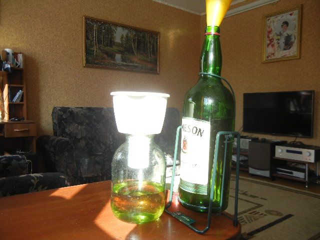

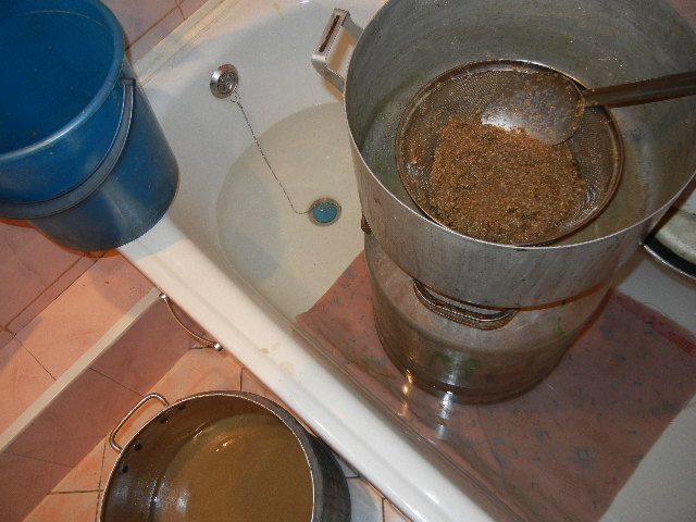

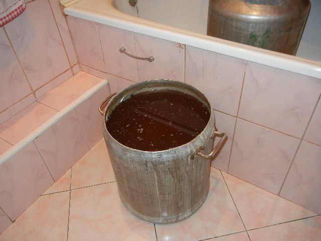

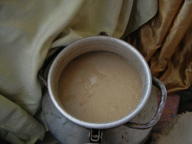

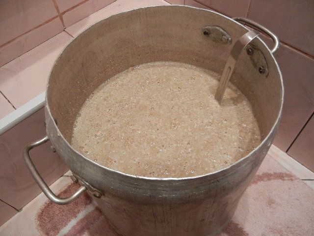

Alixx 53 Опубликовано: 22 октября 2013 Извиняюсь, наврал по количеству промывной воды. Не 10, а 15 л. Вчера готовил сусло по этому методу, замерил точнее. Обратите внимание-фляга почти полная, пенообразование весьма умеренное. Загрузка 7,5 кг.пшеничного солода и 2,5 кг. ячменного. 1 1 Цитата Поделиться сообщением Ссылка на сообщение Поделиться на других сайтах

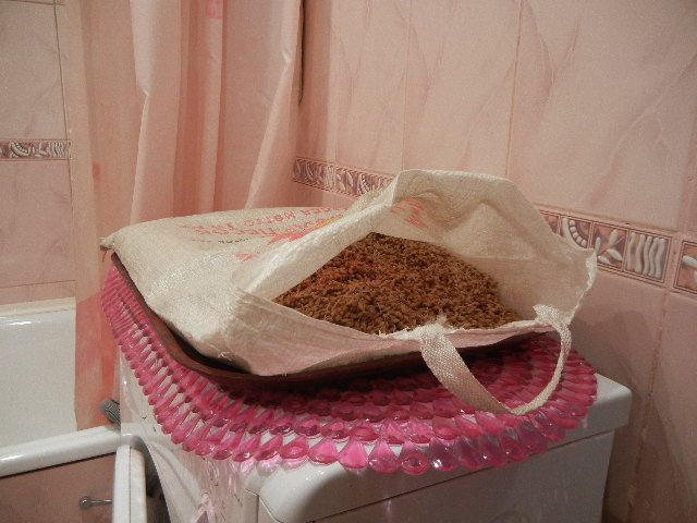

Alixx 53 Опубликовано: 17 ноября 2013 Дробину использую на дачном участке. После брожения в дробине не остается ничего ценного. Цитата Поделиться сообщением Ссылка на сообщение Поделиться на других сайтах

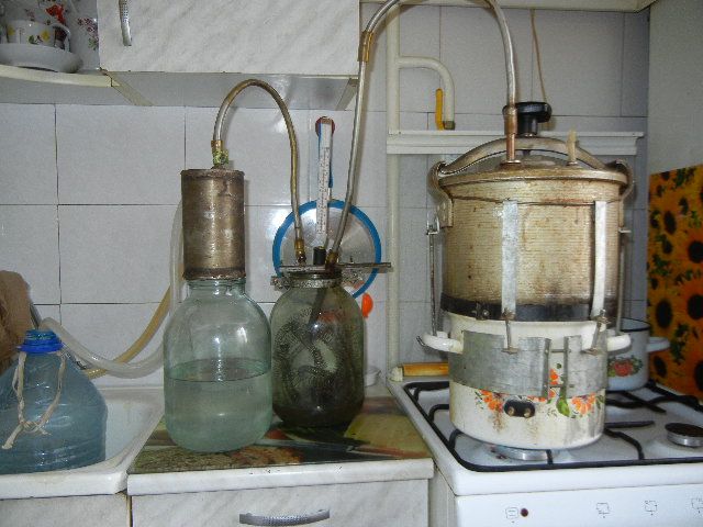

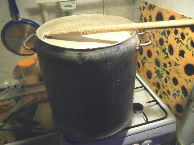

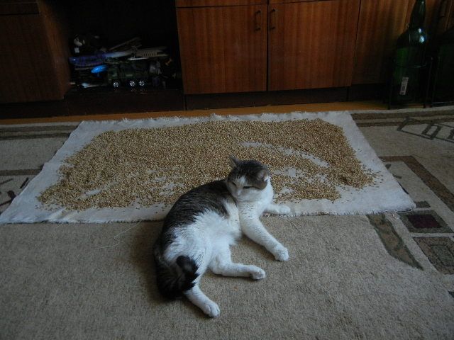

Alixx 53 Опубликовано: 14 февраля 2014 (изменено) После того, как на ХД удалили тему о работе без ПГ в "урну для плюрализма"(корзину), рискну продолжить тему здесь.. Оговорюсь очередной раз-я не против ПГ, но в условиях "малотоннажного" производства в нем нет необходимости. Итак, с самого начала. Проращивание зерна на солод. 2 кг. зерна легко прорастить в пакете на разносе. Подвяливание солода на тряпке Сушка солода на батарее Размол солода Засыпь в заторник(солод и мука) Замачивание холодной водой(6-12 час.) Варка сусла Фильтрация дробины Перегон браги Фильтрация продукта после выдержки в бочке и заливка в бутыль. Изменено 14 февраля 2014 пользователем Gagarin отформатировал 4 Цитата Поделиться сообщением Ссылка на сообщение Поделиться на других сайтах

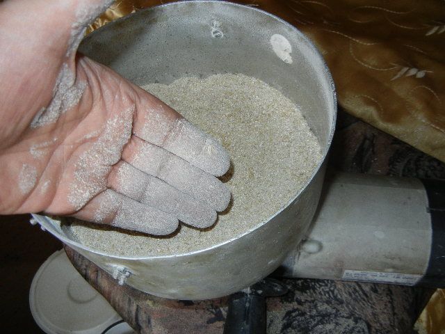

Alixx 53 Опубликовано: 17 февраля 2014 (изменено) Даниил, во первых, я стал практиковать сильный размол, где довольно высокое содержание муки +добавлял саму муку 2 кг. на 9 кг затора. Мелкий размол позволил увеличить выход АС. После брожения такую дробину невозможно отфильтровать-там много осадка в виде жидкого теста, которое моментально забьет фильтр. Этот осадок практически не отстаивается и проще его вылить. Во вторых, у меня нет желания разносить запах браги по квартире при фильтрации браги. Храню дробину на балконе, как соберется несколько ведер, увожу на дачу. Отбродившую можно (и то бегом, чтоб соседи не унюхали) только на выброс, чтоб не воняла. Если ты проживаешь в частном секторе, можешь барду использовать на свое усмотрение, только сомневаюсь , что она настолько ценна для внесения в почву. фото браги перед перегоном Alixx,а с каким количеством воды развариваешь?Если брага хорошо отфильтрована т.е скажем приготовлена по пивной технологии то лично для себя не вижу никаких препятствий и криминала чтобы перегнать такую брагуна огне Алексей, пробовал как то посчитать свой гидромодуль, только точно это не смог-в дробине, как её не отжимай, вода остается.Если добавочно использую муку,при замачивании воды приходится лить больше.. Емкость заторника около 34-35 л. Засыпи 9 кг.Для разваривания доливаю почти до верха. После фильтрации дробину возвращаю в него и опять доливаю до верха для промывки дробины. На 5 день гоню, уже все отстоялось. фото сусла перед фильтрацией Изменено 17 февраля 2014 пользователем Alixx Цитата Поделиться сообщением Ссылка на сообщение Поделиться на других сайтах

Alixx 53 Опубликовано: 17 февраля 2014 Хотел бы продолжить тему о работе без ПГ в условиях обычной квартиры. Начну с конца-утилизация отходов. При работе с ПГ довольно густую барду куда девать? Правильно, в унитаз. Оказывается, горячую то нельзя, на ХД появилось несколько сообщений о поломке унитаза. Значит охлаждать барду? Это время...Отсюда неудобство-горячий сосуд просто мешает. жильцам. Минус? Безусловно. А без ПГ? Я барду выливаю просто в мойку, отличная промывка слива. Дробину можно использовать на огороде или скормить голубям. Далее. Вкус-аромат. Убежден, ароматику и мягкость даёт солод. Чем больше, тем сильнее. А несоложенка...для удешевления. А ПГ здесь вовсе не играет ключевую роль. Время. Думаю, никто не будет спорить, что нагреть паром быстрее, чем газом или на эл.плите. При прямом нагреве главная трудность избежать пригара. Этот вопрос решается подбором заторника, т.е. толщиной днища и стенок. Когда я начинал, варил в эмалированной кастрюли. Приходилось постоянно мешать. Сделал заторник из советской ал. фляги, проблема ушла. Мешаю периодически, ну может чуть чаще, чем при нагреве паром, а там тоже надо мешать. Кстати, когда грел паром, на барботере всегда остается слой прикипевшего крахмала, надо потом отмачивать и отмывать щеткой. Не гут. Продолжу позже. Цитата Поделиться сообщением Ссылка на сообщение Поделиться на других сайтах
Gagarin 1 982 Опубликовано: 17 февраля 2014 При работе с ПГ довольно густую барду куда девать? Правильно, в унитаз Можно и в унитаз конечно. Я сливаю свои заторы с гидромодулем 2,6-2,8, что никак не назовёшь жидкими, просто в слив ванны, параллельно включая слабый подмес холодной воды. Всё сливается без проблем, даже помогать не нужно. Была одна проблема со сливом в ванну у меня из затора, сделанного из солода, смолотого на вальцах из за крупной ячменной шелухи. После этого всё мелю на зернодробилке в муку, проблем никаких. Цитата Поделиться сообщением Ссылка на сообщение Поделиться на других сайтах

Alixx 53 Опубликовано: 19 февраля 2014 кто фильтранёт при мне литров 200 браги для ХВ минут за пятнадцать Не, ну в обычной квартире это просто невозможно. Я свои 35 л., правда не спеша и с промывкой, фильтрую больше часа. А если б жил в своем доме, да ставил 200 л....конечно ПГ. Другое дело с ХВ.Технология приготовления данного напитка подразумевает применение несоложённого сырья с минимальным применнением солода.Такую брагу невозможно отфильтровать. Нет разницы ХВ или по пивной при"малотоннажном" производстве Цитата Поделиться сообщением Ссылка на сообщение Поделиться на других сайтах
