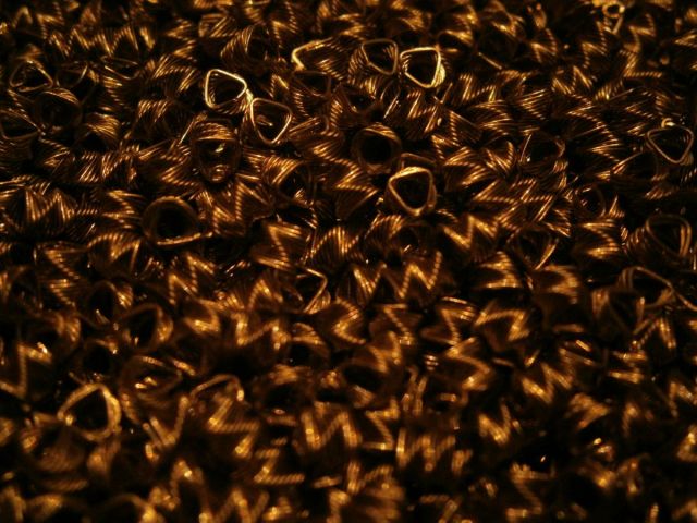

Master_1 Опубликовано 12 марта, 2016 Опубликовано 12 марта, 2016 Мотал из разной проволоки с разным сдвигом витков, последняя семигранка 3.5*3.5 *0.2понравилась больше всего.
Zapal Опубликовано 12 марта, 2016 Автор Опубликовано 12 марта, 2016 (изменено) Красивое видео. Как человек в стеклянной колонне - не понимая как она работает - варит в нижнем захлебе не согласованную насадку.. https://youtu.be/UfhkjoSyJow А здесь - колонна, имеющая в качестве насадки - колотые стеклянные трубки. Никогда такого не видел.. Смотрится интересно.. https://youtu.be/r-BVq3QpLXw Изменено 12 марта, 2016 пользователем Zapal
Master_1 Опубликовано 12 марта, 2016 Опубликовано 12 марта, 2016 Zapal Цель, рект,первая была по мотива Гонева 3.5 из 0.4 с малым сдвигом головы отобрать,целая проблема ни в какие нормы не влазииш, захёб рньше, да и спирт г...,потом были 0.3,2.5,сейчас семигранка пока она лучшая,сейчас намотал десяти гранку прмерно 0.32-0.33 ещё не испытывал.Травил когда брал микроскоп добивался чтобы ушёл блеск поверхость выглядит как из песка.
Архип Опубликовано 12 марта, 2016 Опубликовано 12 марта, 2016 [b][member=Master_1][/b], под микроскопом тоже блестела? стёкл, как трезвышко
Master_1 Опубликовано 12 марта, 2016 Опубликовано 12 марта, 2016 (изменено) Архип блеск уходит,выглядит как из песчинок.Хотя для нужно было хотя бы один рект провести на нетравленной для сравнения. Изменено 12 марта, 2016 пользователем Master_1

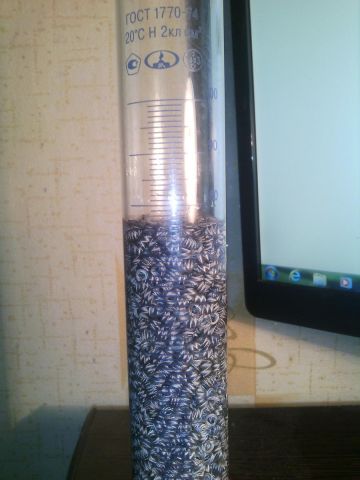

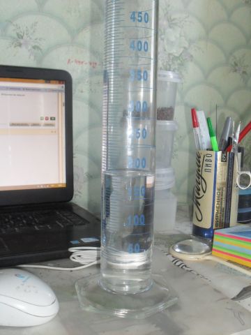

Игорёха Опубликовано 13 марта, 2016 Опубликовано 13 марта, 2016 Насадка 3,5х3,5 Селиваненко с сайта самогоноводки вроде как проволока 0,2 Жидкость - спирт (ну или что я там на ней получаю ) Параметр 1 - 70 мл. (мензурка только 100 мл :-( ) Параметр 2 - 75 мл (сыпал через воронку) Параметр 3 - 76 мл (немного постучал мензурку и добавил)

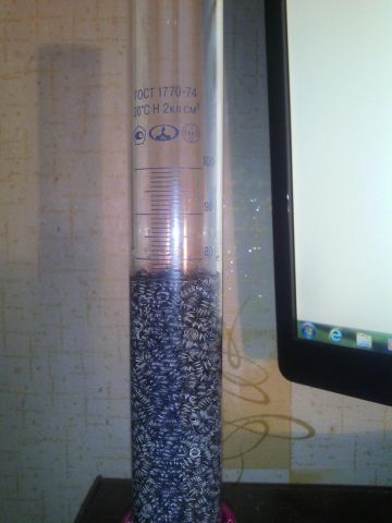

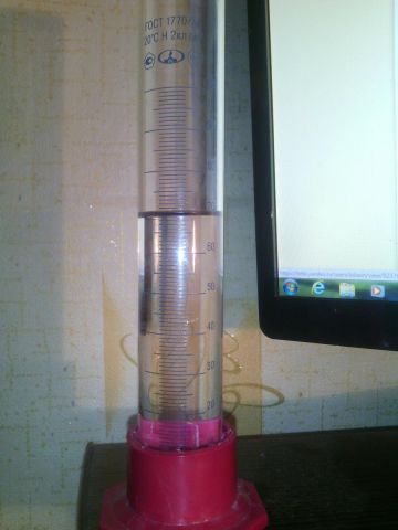

GrOV Опубликовано 13 марта, 2016 Опубликовано 13 марта, 2016 (изменено) Сань - прикинь мою - Диогеновскую семигранку... Спирта в пробирке - 50 мл.. Досыпал 3,5х3,5х2,4( штангель со шкалой 0,05 кажет толщину проволоки чуть меньше 0,25, длина проволоки одной спирали ~10 см - распускал, ровнял, мерял..) Сравнялось на 58 мл.+/-0,5..(точнее не могу визуально определить - поверхность жидкости в пробирке вогнутая) Изменено 13 марта, 2016 пользователем GrOV
Zapal Опубликовано 13 марта, 2016 Автор Опубликовано 13 марта, 2016 (изменено) Сань - прикинь мою - Диогеновскую семигранку.. Объем маловат для измерения. (желательно 150-200 мл). поэтому результат ориентировочный.. Взял диаметр провода - 0,24. Но из того что имеем - заполнение объема 13,8% ( хорошая продуваемость - не высокое давление в колонне). Площадь - 2,30 кв/метра на литр. Весьма достойная насадка... ИМХО. Изменено 13 марта, 2016 пользователем Zapal 1
Zapal Опубликовано 13 марта, 2016 Автор Опубликовано 13 марта, 2016 Пользователи 45 сообщений Имя:Игорь ГородДеревня Отправлено Вчера, 19:21 Насадка 3,5х3,5 Селиваненко с сайта самогоноводки вроде как проволока 0,2 Жидкость - спирт (ну или что я там на ней получаю ) Параметр 1 - 70 мл. (мензурка только 100 мл :-( ) Параметр 2 - 75 мл (сыпал через воронку) Параметр 3 - 76 мл (немного постучал мензурку и добавил) заполнение 7,9%. площадь - 1,58 м/литр. маловато будет. ИМХО. я бы не стал покупать.. 1

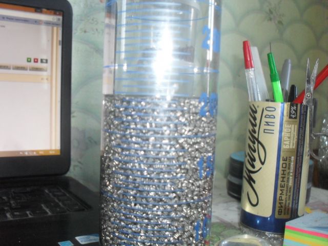

kiliwin Опубликовано 15 марта, 2016 Опубликовано 15 марта, 2016 провод 0,3 начальный объем 300 мл конечный 365 мл площадь 2,37 вроде оборудование самогонщика и пивовара силикон и утеплитель

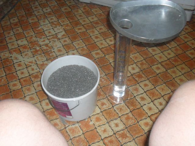

максим63 Опубликовано 22 апреля, 2016 Опубликовано 22 апреля, 2016 сегодня на работе нашел две больших катушки нихрома 0,18мм.решил немного сделать спн.сделал трехгранную оправку,и процесс пошел.если мерять по внешнему бОльшему диаметру,то получается 2,3мм.самое долгое-это откусывать бокорезами,немного растянутые колбаски .решил замерить площадь по предложенному методу.т.к насадки было мало,то получилось так:налил 50 мл,сровнялось на 63мл.получается 4,59м на литр.

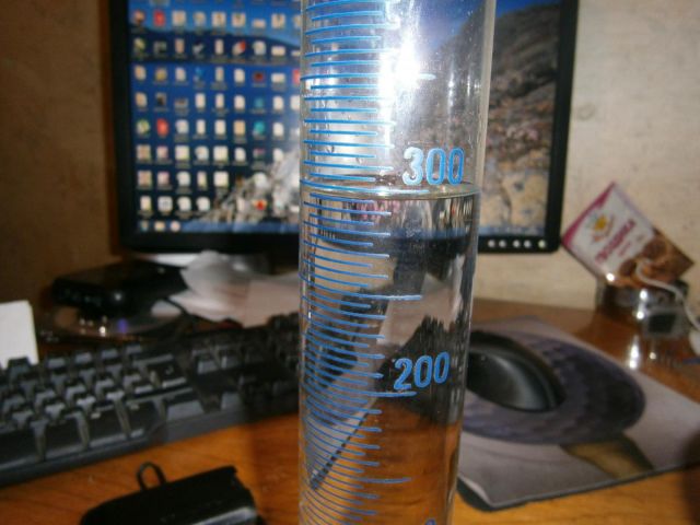

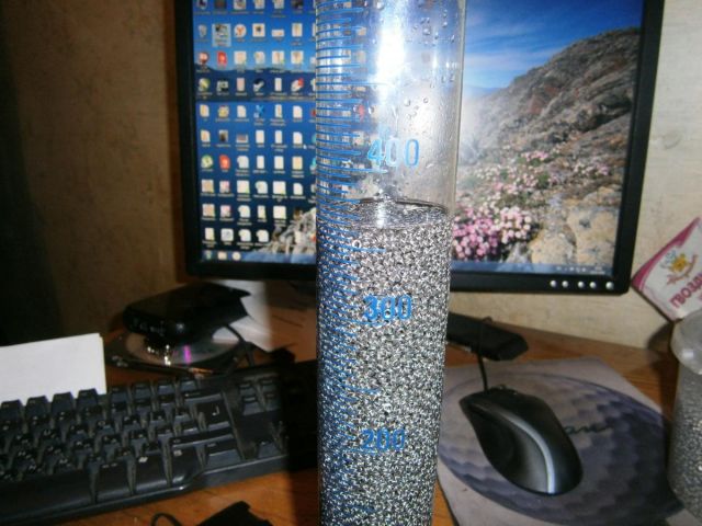

Mihalich Опубликовано 10 июня, 2016 Опубликовано 10 июня, 2016 (изменено) Кто-нибудь знает, из какой проволоки Селиваненко свою насадку 3*3мм мотает? Мой штанген показывает чуть больше 0,2мм Сделал измерение (правда, не с ацетоном, а с "головами" ректификационными). Начальный объём - 400мл, после засыпки насадки - 440мл. Если диаметр проволоки 0,24мм (как в файлике "по умолчанию") то площидь в литре получается 1,52 м2 ... Совсем хреново что-то. Завтра попробую перемерять и дополнительно "утрясти" насадку. Изменено 10 июня, 2016 пользователем Mihalich Помогу с оборудованием для наших дел Гонщик формулы С2Н5ОН
