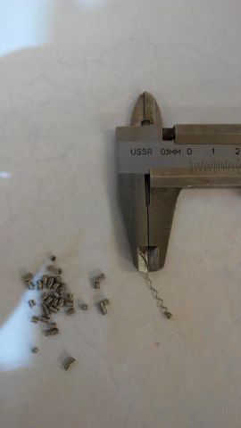

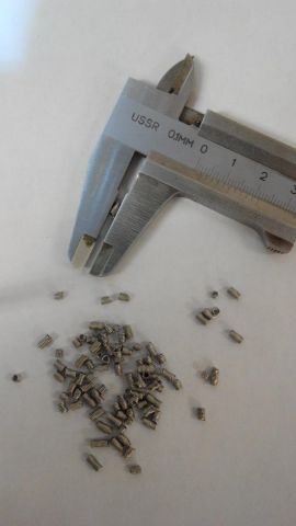

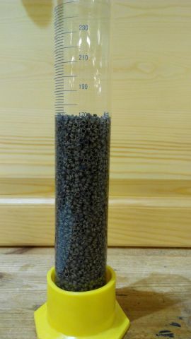

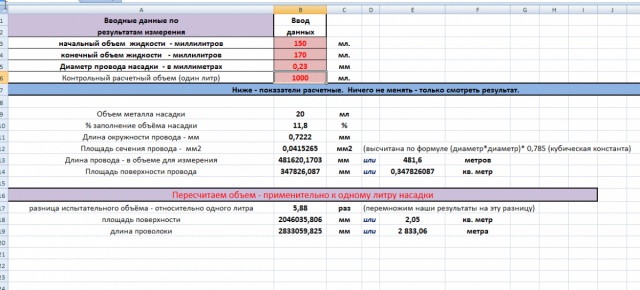

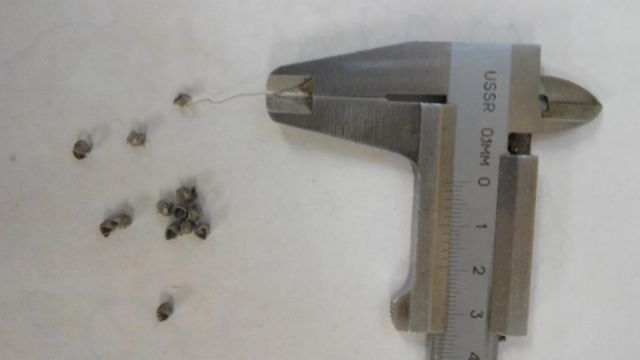

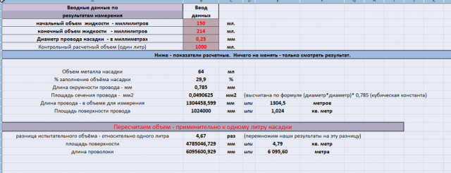

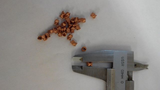

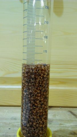

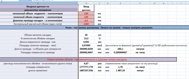

Архип Опубликовано 11 марта, 2016 Опубликовано 11 марта, 2016 (изменено) Замерял толщину проволоки у двух видов насадки , коими пользовался раньше. Насадка от Игоря Одесского Насадка от Валеры Гонево РАН 3 Блин как то неудачно файлы разложились Изменено 11 марта, 2016 пользователем Архип стёкл, как трезвышко
Антел Опубликовано 11 марта, 2016 Опубликовано 11 марта, 2016 [b][member=Архип][/b], а как работали не помнишь?
Архип Опубликовано 11 марта, 2016 Опубликовано 11 марта, 2016 Вроде разные таблицы Игорь-площадь поверности -2.05 м.кв , %-11.8 ; Гонево -4.79 м.кв, %-29.9 стёкл, как трезвышко
Архип Опубликовано 11 марта, 2016 Опубликовано 11 марта, 2016 [b][member=Zapal][/b], Это была моя первая насадка, очень непроизводительная на малом диаметре, но спирт я с неё всё таки получал неплохой. Хотя для новичков лучше её сразу не надо. А от Игоря так себе... 1 стёкл, как трезвышко
Антел Опубликовано 11 марта, 2016 Опубликовано 11 марта, 2016 Из того, что пока увидел, складывается впечатление, что для дома нужно крутить пружинки без смещения мелкого диаметра...

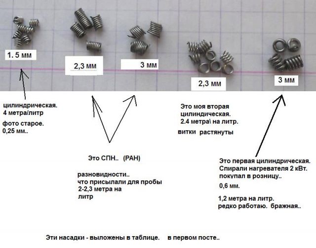

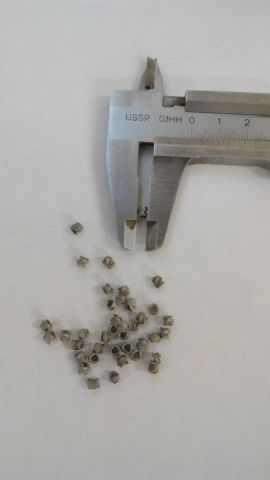

Zapal Опубликовано 11 марта, 2016 Автор Опубликовано 11 марта, 2016 (изменено) Я такого же мнения.. И все мои насадки - что я делал лично, все - цилиндрические.. на ХД - пытался поспорить в целесообразности - по сравнению СПН.. смели и затоптали - в пылу коммерческого куража.. А если цилиндрическую насадку - сначала чуть растянуть, потом сжать - получается насадка с хорошей продуваемостью.. и отличной площадью.. Изменено 11 марта, 2016 пользователем Zapal
ВОблин Опубликовано 11 марта, 2016 Опубликовано 11 марта, 2016 все - цилиндрические.. покажи... есть фото?

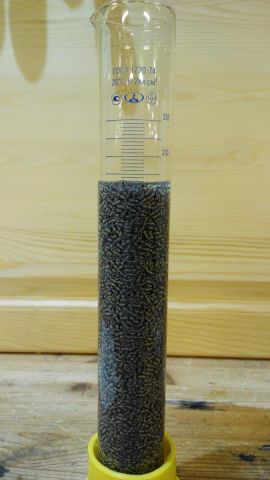

Zapal Опубликовано 11 марта, 2016 Автор Опубликовано 11 марта, 2016 (изменено) Фото есть.. все есть.. ты не против - если завтра.. (ээ -в смысле фото.. насадка есть.. сфоткаю позже) Супруга спит - в подвал шарахаться в три часа ночи не хочется.. хотя - подожди.. совсем забыл.. ща... Изменено 11 марта, 2016 пользователем Zapal
Zapal Опубликовано 11 марта, 2016 Автор Опубликовано 11 марта, 2016 вот. я выкладывал.. теперь с комментариями.. 1
Макентош Опубликовано 11 марта, 2016 Опубликовано 11 марта, 2016 [member=Макентош], Да зачем тебе эти шарики дались.. Это я понимаю когда - полная безнадега, и некуда деваться.. Их можно применять в НБК, или просто бражной колонки. Для ректификации - явно слабоваты, и для повышения качества - тянут колонну в рост до 3-4 метров.. я бы уж остановился на электротехнических бусах - для спиралей.. Ну а еще лучше - нарезал бы сам, хоть из грубой проволоки 0,6 - от спиралей на 2 кВт. Но по цене выйдут дороже покупной.. ты бы задачу пояснил что хочешь? чего и сколько.. Глядишь и подберем что подходящее.. Я вроде уже послал ,планирую 48 мм.внутр.диаметр.70Внутр-х диаметров насадочной части(3300 мм.).Дело в том что Серж (Алкобрат);пишет,что занимается спиртом уже 10 лет ,как я понял ,начинал с насадки ,а работает сейчас только на гальке.Его спирт тестировали многие уважаемые люди.Результат -спирт выше всяких похвал!Не говоря уже о пробе Ланга. Тот кто работает,тот тоже ест.
ВОблин Опубликовано 11 марта, 2016 Опубликовано 11 марта, 2016 ясно. гидравлическое сопротивление этих насадок сравнивал?
Zapal Опубликовано 11 марта, 2016 Автор Опубликовано 11 марта, 2016 ясно. гидравлическое сопротивление этих насадок сравнивал? Нет.. просто однажды нашел мощность захлеба ( ЛАТР 1 кВт). и держу минимальный запас 10-15%. отбор - не патриотичный.. т.е. если где можно делать 800 мл. я делаю 400.. Этим - перебиваю все теоретические недостатки - любой насадки..

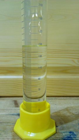

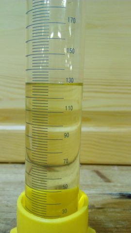

Антел Опубликовано 11 марта, 2016 Опубликовано 11 марта, 2016 Измерял "удерживающую". Взвесил насадку, залил, слил, взвесил... Какая корреляция с работой в колонне - х.з. Задача была другая.
