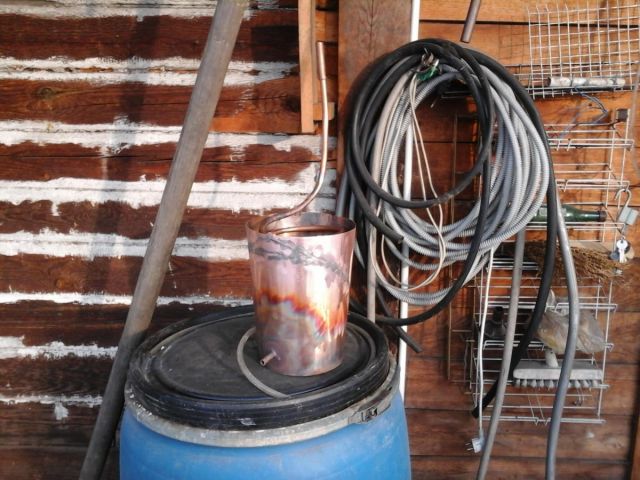

freezer41 Опубликовано 9 февраля, 2017 Опубликовано 9 февраля, 2017 если паять чисто медь твердым меднофосфорным припоем, то можно обойтись и без флюса. да... флюс для пайки меди и флюс для алюминия разные. паял ведерко с отходов медного листа 1мм.
