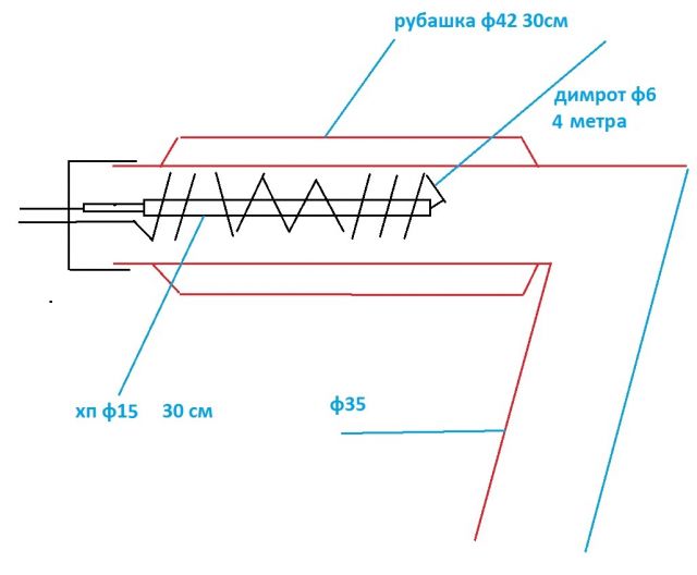

Добровар Южный поток 568 Опубликовано: 5 марта 2016 [b][member=xOther][/b], Всем привет. Ильдар у тебя на рисунке указано рубашка ф42 30см, а на на фото что то ее нет? или я просто что то не понял? И для чего рубашка? Цитата Поделиться сообщением Ссылка на сообщение Поделиться на других сайтах
alexeyT 3 182 Опубликовано: 5 марта 2016 (изменено) [member=Добровар], есть .с нее трубочки выходят, немного сливается на фотке с ф35 рубашка - основной контур спираль с прямотоком - дополнительные это - не бытовуха, квт на 10 потянет Изменено 5 марта 2016 пользователем alexeyT Цитата Поделиться сообщением Ссылка на сообщение Поделиться на других сайтах

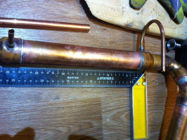

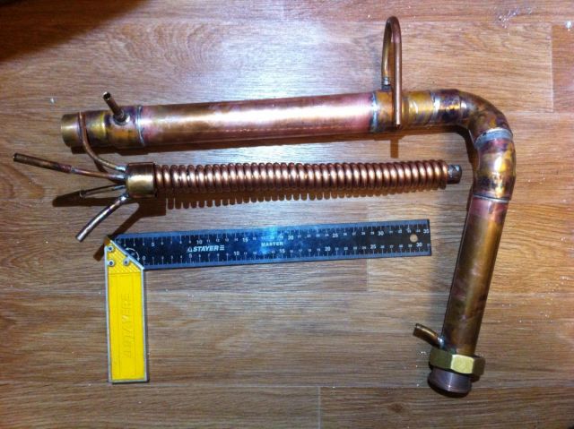

xOther 1 451 Опубликовано: 5 марта 2016 (изменено) [member=Добровар], Да не вопрос, подробней картинка. [attachment=6218:монстр1.jpg] Могу и подробней. [attachment=6219:IMG_1947.JPG][attachment=6220:IMG_1948.JPG][attachment=6221:IMG_1949.JPG] Изменено 5 марта 2016 пользователем xOther Цитата Поделиться сообщением Ссылка на сообщение Поделиться на других сайтах
xOther 1 451 Опубликовано: 5 марта 2016 (изменено) Вадим, знаешь? если я совру в чемнить в онлайне, АлексейТ меня первый проклянёт))) Потом Денис. Или наоборот. А мне это не нужно. Вот тебе 30 см рубашки, 42-й. Изменено 6 марта 2016 пользователем xOther Цитата Поделиться сообщением Ссылка на сообщение Поделиться на других сайтах
