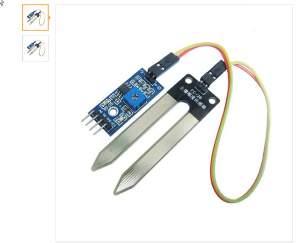

А ответьте мне ,чайнику ,пожалуйста- правые контакты на картинке -питание, левые -сигнал ?

я так понял, что АО это аналоговый сигнал, т.е. от нуля до питания в зависимости от сопротивления, а DO это цифровой сигнал, видимо просто 0-1 в зависимости от какого-то порога

Сюда еще надо пищалку, а в качестве датчика две наклеенные на пластик рядом и параллельно мет. пластины, размером 0,5 на 3 см или др.
Реагирует на воду и спирт, ставлю под приемную емкость - бутыль.
Может кто номиналы знает, деталей минимум.
как он реагирует на спиртосодержащие жидкости?
Прекрасно реагирует. Чувствительность датчика регулируется подстроечным резистором (синий паралипипед с крестом посередине на плате).
