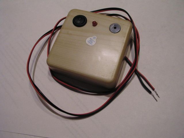

61003 Опубликовано 3 марта, 2016 Опубликовано 3 марта, 2016 (изменено) чего тут отвечать? принципиальную схему давай выкладывай в изначальной теме. и вид внутри коробочки для оценки так сказать качества монтажа. а то мож там у тебя все на изоленте и скрутках Изменено 3 марта, 2016 пользователем 61003
PRAL Опубликовано 3 марта, 2016 Автор Опубликовано 3 марта, 2016 Вопросы по параметрам в комерческой теме удалять нельзя. Можем пожаловаться .Так что, второй раз писать не буду-проще администрации . Тут сколько угодно ,но ссылку на продажу дай и вопросы то не отпадут ведь? Ответил на теме " продажа". чего тут отвечать? принципиальную схему давай выкладывай в изначальной теме. и вид внутри коробочки для оценки так сказать качества монтажа. а то мож там у тебя все на изоленте и скрутках Уже отвечал, Схема, по которой собран прибор есть в любом учебнике по радиотехнике, в интернете. А по поводу монтажа: Залит двухкомпонентным составом. Не ради секретности, а целостности при пересылке. Критиковать все можно, только делать никто не хочет
61003 Опубликовано 3 марта, 2016 Опубликовано 3 марта, 2016 для того чтобы что-то делать, сначала нужно понять для чего ты это делаешь? если схема везде есть, то не составит труда дать ссылку на нее. что за двухкомпонентный состав? не эпоксидка надеюсь? мне например датчик такой вообще не приснился. я например чтобы не было перелива ставлю бутылку в 10л и не парюсь. насчет критики и того, что никто не хочет делать не горячись. на этом форуме куча людей, которые сделали на тему винокурения намного больше, чем ты.

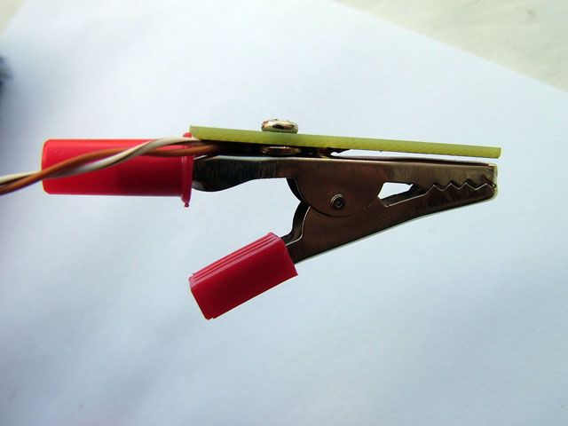

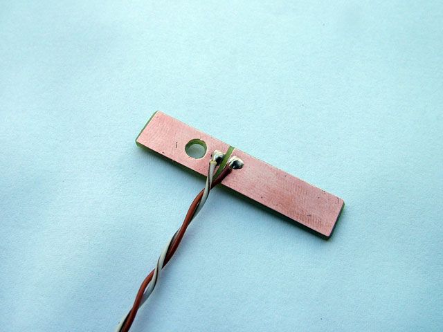

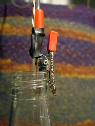

PRAL Опубликовано 3 марта, 2016 Автор Опубликовано 3 марта, 2016 (изменено) Во-первых ,схем много ,от транзистора с резистором, до интегральных микросхем, не беря уже программируемые контроллеры. Во-вторых ,не схема интересует потребителя,в основном ,а как это работает то ? 1 Куда ставится датчик и условия работы, те каk длинна кабеля, настройка спирт или вода ,или все одновременно . 2 Количество отказов на сработки, если проверялось и тд . Заказал датчик начинающий ректификатор. Нужен был контроль по уровню спирта АВТОНОМНЫМ СИГНАЛИЗАТОРОМ. Тех.условия были простые-автономность, простота в работе, надежность, длинна шлейфа прибора- до 1 метра. Диапозон сработки - от воды до спирта без подстроек. Один отказ был. Причина- китайский кабель с минидеком Вы правы, что информации по прибору недостаточно. Сделаю подробное описание в ближайшее время. Изменено 3 марта, 2016 пользователем PRAL 2
texnar Опубликовано 3 марта, 2016 Опубликовано 3 марта, 2016 [b][member=PRAL][/b],Вот это уже ближе к теме ,те ,как понимаю ,это сигнализатор наполнения емкости? На пищалку подается напряжение при сработке? Так понимаю 9 в? Те можно использовать в цепи управления.
PRAL Опубликовано 3 марта, 2016 Автор Опубликовано 3 марта, 2016 (изменено) [member=PRAL],Вот это уже ближе к теме ,те ,как понимаю ,это сигнализатор наполнения емкости? На пищалку подается напряжение при сработке? Так понимаю 9 в? Те можно использовать в цепи управления. Предназчен ка сигнализатор уровня спирта в емкости.Можно использовать в цепи управления. На пищалку подается 9 вольт. В принципе проще сделать на отдельном контроллере, который стоит в приборе. на нем можно играть с напряжением 5-12 вольт, с питанием от от батареи или внешнего источника. Размер чуть больше 10 руб монеты. В ходе тестирования контроллер нагружался на классическое автомобильное реле 12 вольт Его контакты позволяют коммутировать ток в 30 ампер.Ток обмотки реле 200 ма. Контроллер так же испытывался на контроль температуры с датчиком в виде термосопротивления. При этом нужна цепь коррекции и калибровка. Был бы признателен если подскажите какие датчики температуру применяются профи, чтобы откалибровать контроллер под них. К сожалению зарегистрировался на форуме наверное неправильно. На почту не приходят письма о сообщениях.. Изменено 3 марта, 2016 пользователем PRAL
