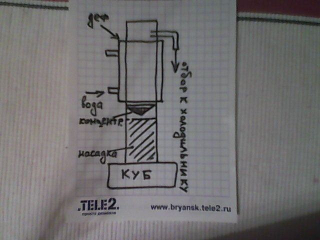

МАРТ Опубликовано 25 октября, 2016 Опубликовано 25 октября, 2016 (изменено) Вадим ,,вчера на42 ую царгу искал ,искал ,,куда то закатился флегмосборник ,,давно я 42ОЙ НЕ ПОЛЬЗОВАЛСЯ,, а он сьемный, делать нечего ,,был огрызок 42 , отпилил 2 см с краю ,кольцо ,,зажал в тиски,,сходил в магазин ,,купил сверло , 2 мм ,,,,3 шт по 10 рубл ,,и по кругу просверлил дырки ,,через 02 мм -05мм ,,далее по краю сделал надрезы между дырок и загнул во внутрь все ,, далее ,,кольцо разрезал посередине ,померял на основной царге ,,лишнее обрезал ,,вставил ,,примерял ,,плотно сидит ,,ну а далее проволочки вставил в дырки ,,,нужно вставить так что б напополам согнулась в каждою дырку ,,ну а далее косичкой внизу завязать ,,все ,,по времени ,чють больше чем текст набирал ,,на твоем рисунке ,может быть захлеб http://forum.grainwine.info/index.php/topic/450-universalnii-apparat-dlja-distilljacii-i-rekti/page-13 на рисунке правильный Изменено 25 октября, 2016 пользователем МАРТ
Вадим_П Опубликовано 25 октября, 2016 Опубликовано 25 октября, 2016 (изменено) ну а далее косичкой внизу завязать ,,все ,,по времени ,чють больше чем текст набирал ,,на твоем рисунке ,может быть захлеб Ну вот, я тут нарисовал то, что ты говорил. Кусок трубки, 20мм длиной, для этой штуковины должен быть того же диаметра, что и царга, однако, за счёт разреза (я его чёрным цветом выделил), её диаметр станет чуть меньше и с натягом войдёт в основную трубу. Даже если свободно войдёт, всегда можно просверлить 3 отверстия под 120 градусов по диаметру, вставить концентратор и тремя каплями припоя его зафиксировать снаружи. Хочу спросить, снизу этой штуки проволочки надо спаивать, или кольцом зафиксировать, или достаточно просто скрутить плотненько? Диаметр проволочек у меня 0,9мм, такая жила у провода ПРППМ из бескислородной меди, следовательно отверстия для этих проволочек будут диаметром 1мм. Изменено 25 октября, 2016 пользователем Вадим_П Всего доброго!
Вадим_П Опубликовано 25 октября, 2016 Опубликовано 25 октября, 2016 а преграды для пара не получится таким образом? Привет! Саша (Март) сказал, что вот так, с проволочками, будет лучше всего. Всего доброго!

МАРТ Опубликовано 25 октября, 2016 Опубликовано 25 октября, 2016 (изменено) Ни каких путанок ,самое главное кончики кольца чють внутрь подогнуть ,,потому и разрезы нужны по кругу ,,,все даже в горизонтальном положении будит литься по центру ,с конца проволки косички ,,,,Вадим ,зачем паять ? там все плотно сидеть будит ,,я с трудом вытаскиваю если снять хочу ,,закрути косичкой ,,,насадку чють ниже опусти ,,в этом месте флегма с паром встречается,,вскипает ,,, Изменено 25 октября, 2016 пользователем МАРТ

Вадим_П Опубликовано 25 октября, 2016 Опубликовано 25 октября, 2016 (изменено) Я так делал ,а у тебя просыпаться будет,или дырки через 2мм Я не понял, а что просыпается? Концентратор под дефом, а насадка ниже. Изменено 25 октября, 2016 пользователем Вадим_П Всего доброго!
