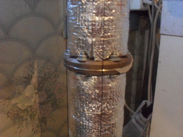

МАРТ Опубликовано 28 марта, 2016 Опубликовано 28 марта, 2016 [member=GrOV],[attachment=8315:Копия Флегмосборник.jpg] у меня вообще нет заужений ,,заужение плохо там где есть насадка ,а где насадки нет ,,то и проблем нет
slava-61 Опубликовано 28 марта, 2016 Опубликовано 28 марта, 2016 ты не посмотрел книжку от Grov. Дим грешен, не смотрел. Везде информация о плюсах. Так почему никто не продвигает эти плюсы и в чём они? В описаниях вижу только гемор с этими заужениями типа как на заужение ложить насадку нельзя путонка должна быть максимально рыхлой Не. не работает рыхлая.. ну и так далее. Друзья, я высказал своё мнение, такой эксперимент прободить уж точно не буду. - Собери три флуда,два мата,одно оскорбление модератора и получи Золотой Бан по IP.
МАРТ Опубликовано 28 марта, 2016 Опубликовано 28 марта, 2016 [member=GrOV],Копия Флегмосборник.jpg у меня вообще нет заужений ,,заужение плохо там где есть насадка ,а где насадки нет ,,то и проблем нет [member=GrOV],Копия Флегмосборник.jpg у меня вообще нет заужений ,,заужение плохо там где есть насадка ,а где насадки нет ,,то и проблем нет [member=GrOV],Копия Флегмосборник.jpg у меня вообще нет заужений ,,заужение плохо там где есть насадка ,а где насадки нет ,,то и проблем нет [attachment=8316:Низ Дефа.jpg]
GrOV Опубликовано 28 марта, 2016 Опубликовано 28 марта, 2016 ,а где насадки нет ,,то и проблем нет Согласен..А я о чём?
МАРТ Опубликовано 28 марта, 2016 Опубликовано 28 марта, 2016 Согласен..А я о чём? Да о том же что и я ,,просто я уже об этом который раз ,,и опять заужение упоминают ,, Слава ,, я посмотрел кино ,,мне показалось что не вся колонна работает ,ну и разговор не об том что не работает разговор что не очень эффективно ,,,,а проверить это можно только практически ,,я это сделал ,,и меня переубедить трудно,,Ихмо ,,

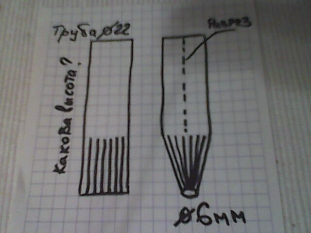

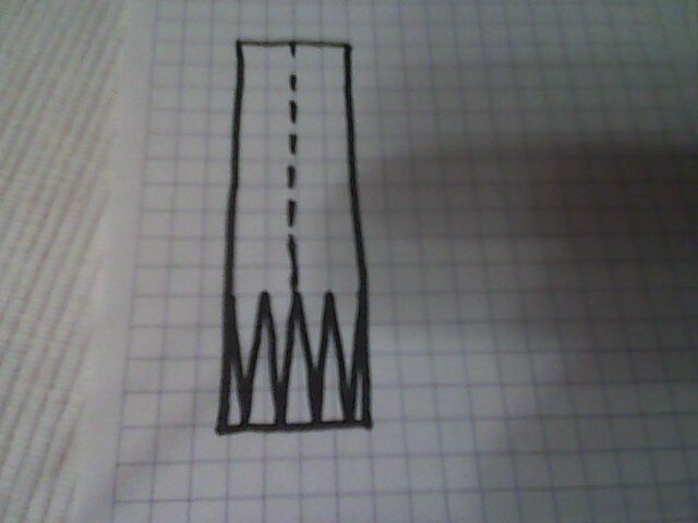

Вадим_П Опубликовано 24 октября, 2016 Опубликовано 24 октября, 2016 (изменено) а царга нужна короткая что на эксперемент Саша. я помню. как ты сказал сделать концентратор на мой огрызок. Я вот чего подумал, а что если сделать концентратор из такой же трубы, только разрезанной вдоль. чтобы с натягом вошла и разрезанный в лапшу конец согнуть в виде наконечника. Я тут схематически набросал, посмотри.. Размеры, естественно, примерные. Пропилы лучше делать, как на втором рисунке, вообще как карандаш получится. Мне вот интересны размеры (высота концентратора). Твою. из проволоки, я видел, можно и её сделать. НО. мне кажется, то что я нарисовал ещё проще. Изменено 24 октября, 2016 пользователем Вадим_П Всего доброго!
Sasha_26 Опубликовано 25 октября, 2016 Опубликовано 25 октября, 2016 Я тут схематически набросал, посмотри.. а преграды для пара не получится таким образом?
